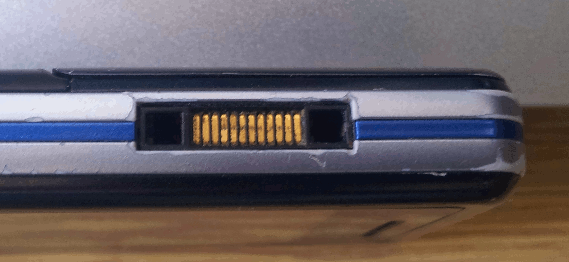

Zdravim,
tento mobil C510 mám již skoro 3 rokem a doteď s ním nebyly problémy. Ale v nedávne době mi začal blbnout konektor, který slouží na nabíjení nebo připojení handsfree. Špatný kontakt je 100%
na straně telefonu, jelikož jsem v tom zkoušel hned 3 sady sluchátek a 2 nabíječky a všechny části mají problém s kontaktem. Proto se chci zeptat zda s tím někdo nemá nějaké zkušenosti, popřípadě
kolik by stála oprava. Ale myslím si, že u tak starého přístroje už bude nejspíš zbytečná.

Tento typ konektroru prostě po čase odchazi. Sám jsem měl několik telefonů s tímto konektorem a nikdy nevydržel víc jak 3 roky. Oprava skutečně moc význam nemá ale zkus se podívat na www.MP.cz

Myslím, že jsou dvě možnosti a ani jedna není "mimo mísu".
1. Zoxidované dotykové plošky konektoru, popř i připojovaných zařízení. Řešení: Jemným způsobem očistit (oškrabat) dotykové plošky jak u telefonu, tak u zařízení a odzkoušet.
2. Tzv studené spoje na připojení konektoru do desky telefonu. Používáním konektoru se časem spoje uvolní, "vyviklají" a ztrácí kontakt. Oprava přepájením konektoru je jednoduchá, ale doma bych ji nedělal a nechal to někomu zkušenému. Přece jen v mobilu je to hodinářská práce.
Takže tyto opravy se vyplatí. Teprve pokud by toto selhalo, začal bych uvažovat o "neopravitelnosti" :wink:

Díky za rychlé odpovědi.
Čím se mám pokusit oškrábat dotykové plošky telefonu. Nerad bych telefon poslal do křemíkovýho nebe.

Když už jsem začal radir, měl bych to i dokončit. Ale kdybych věděl přesně, čím to udělat, napsal bych to hned. V každém případě je to na citlivou jemou práci asi nejlépe pod lupou, abys na to dobře viděl. Já sám tyhle kontakty občas čistím špičkou ostrého nožíku, ale může se stát, že mě tu za to někdo rozcupuje, takže natvrdo to nedoporučím, zkusit to můžeš.
V každém případě po ukončení práce vyčistit od "minišpon"!

Já jsem to ani radši nechtěl psát, ale zkoušel jsem to čistit hrotem kružítka :D musím říct, že tam je silnej nános nečistot, ale efekt zůstává stále stejnej. Nechci ty plošky přeci jenom poškrábat.

Hlavně na to neber žádnou chemii!
Hrot kružítka je pořád hrot, tím to fakt nejspíš poškrábeš, na šičce nožíku - spíš bych měl psát u špičky nožíku - je břit, kterým při potřebné opatrnosti lze tu špínu i oxidaci odstranit bez katastrofálních následků :wink:
