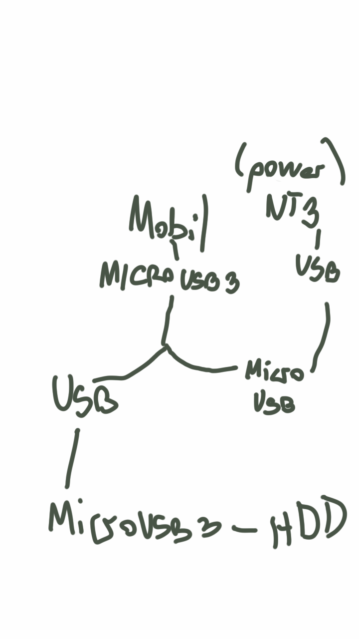

Myslíš něco jako toto?
cervcek
Příspěvky: 2242
Registrován: leden 12
Bydliště: Vrchlabí
Re: Jak připojit externí hdd k telefonu?
Příspěvekod cervcek » 17 kvě 2015 18:04
To by asi šlo. Nicméně to násobí počet kabelů: potřebuješ tedy micro USB od mobilu k hubu, USB od disku k hubu a (napájení USB k hubu + USB nabíječka což je součástí balení hubu)

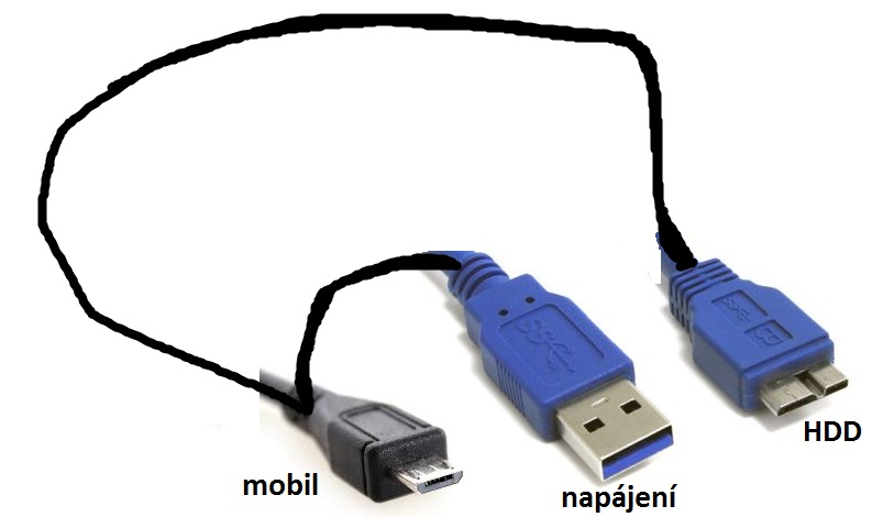

Nebo ještě jedna možnost, pouze 1 kabel:
https://www.alza.cz/hama-sitova-nabijec ... 481652.htm a k tomu
ale nejspíš by se musel vyrobit doma, já jsem ho ještě nikde neviděl, ale možná ho někde mají, možné je všechno.
Děkuju za vaše názory a rady. :thumbup:
