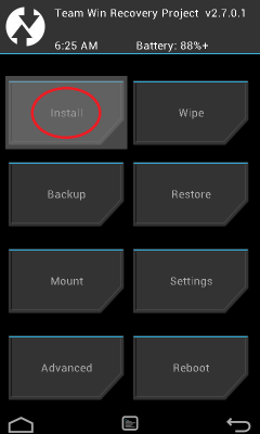

Musíš dát install zip, ne update. (teď se bavíme o Pattern-Password-disable.zip)
A teď nevim, jaký terminál myslíš. ADB? Ano přes ten můžeš posílat příkazy.

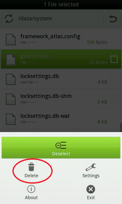

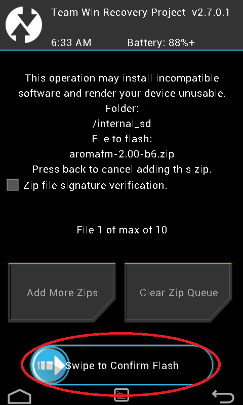

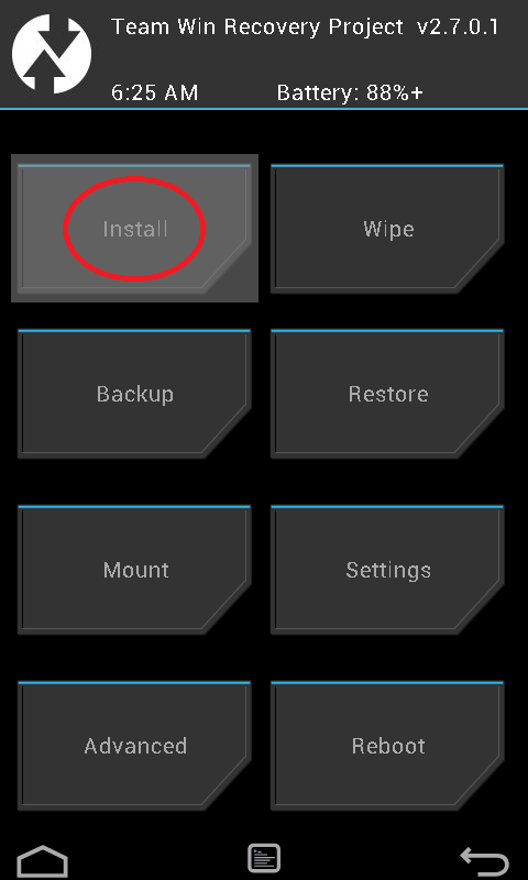

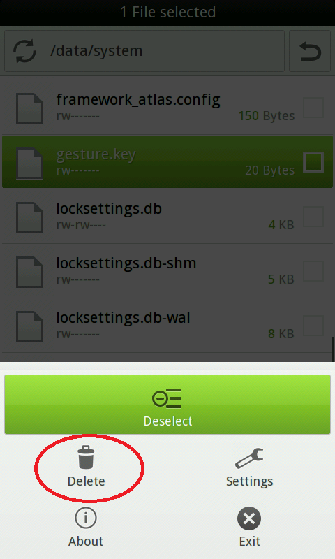

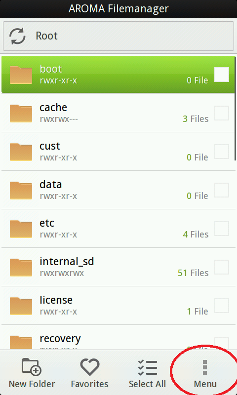

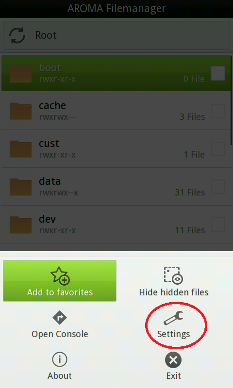

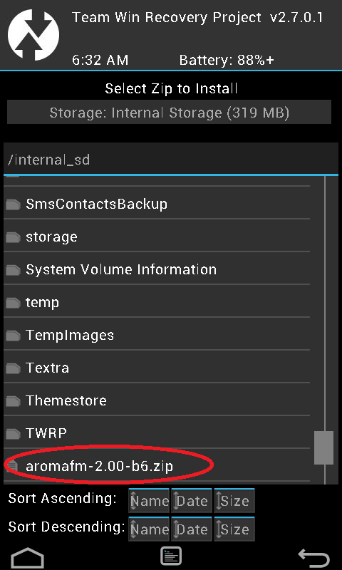

Ano, to jsem napsal, Pattern-Password-disable.zip smaže soubor gesture.key tím pádem ti dovolí jakékoliv gesto a projde, ale musíš v recovery vybrat install ne update v tom je rozdíl.

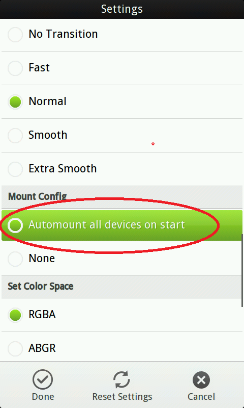

A ten poslední příspěvěk si nejspíš opět špatně pochopil. Ten princip je v tom, že namountuješ program Aroma File Manager, ve kterém ručně vybereš soubor a opět ho smažeš. V žádném terminálu nepracuješ.

Vyzkoušej ten Aroma File Manager návod. Jakou tam máš verzi Androidu?
Tady jsem ti vytvořil obrázkový návod. CWM by mělo být podobné.
► Zobrazit spoiler
Re: zablokovany tablet - zapoměl jsem gesto
android 4.1.1,nejsem moc velký androiďak ale cwm mam takové to kde volíš pomocí tlačitka hlasitosti takové to zakladní

To je úplně jedno, že se ovládá hardwarovými tlačítky a ne dotyky, princip je stejný.
mam normalně ten zip nainstalovat nebo flashnout protože mi přijde že tam nemam možnost flashu

Dej install, mělo by to být to samé.
