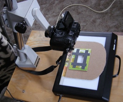

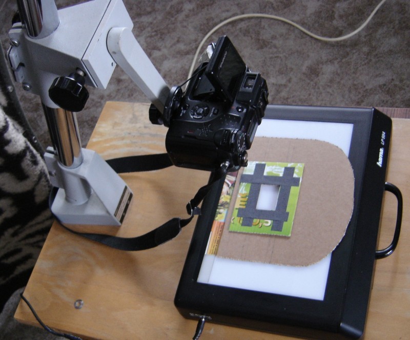

Přefotit to jde i kompaktem, ale musí mít makro asi od 3 cm (u kinofilmu). K zrcadlovce bude potřeba makroobjektiv nebo mezikroužky.
Film se musí důkladně omaskovat, aby neprosvítala perforace. To by rozhodilo expozici.

Já to dělám pomocí prosvětlovacího pultu a stojanu zvětšováku s reprodukčním raménkem. Naskenoval jsem stovky obrázků, od kinofilmu po skleněné desky 9x12 cm.
