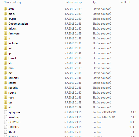

Po Extrahování to vypadá nějak takto: viz. příloha
Ještě mě napadlo celý .zip ve kterém se tento soubor nachází (<xxx>.tar) hodit na paměťovku a v Clock Worku ho nainstalovat...

Z kama jsi to stahoval? Toto urcite neni flashable verze

Nevím co je to kama, stahoval jsem to z htcdev.com

Ten výpis znám :lol: ! Není tam něco jako soubor MAKE a CONFIG ?
P.S. Na co tam asi je ta složka Documentation? :idea:

Domitea: Je tam jen Makefile (soubor)
Na co je tam složka Documentation doopravdy nevím, nevyznám se v tom.. :/
PS: Stock kernel mám u sebe celou dobu, problém je v tom že mi na něm nejde zapnout wi-fi (ukazuje to že se zapíná, nezapne se)
