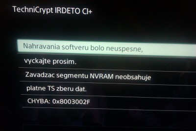

Příspěvekod AkTon » 23 lis 2013 19:20
Karta je ako má byť. Ale po strčení karty Spustí nahrávanie softvéru a napíše. Nahrávanie softvaru prebehlo neúspešne
