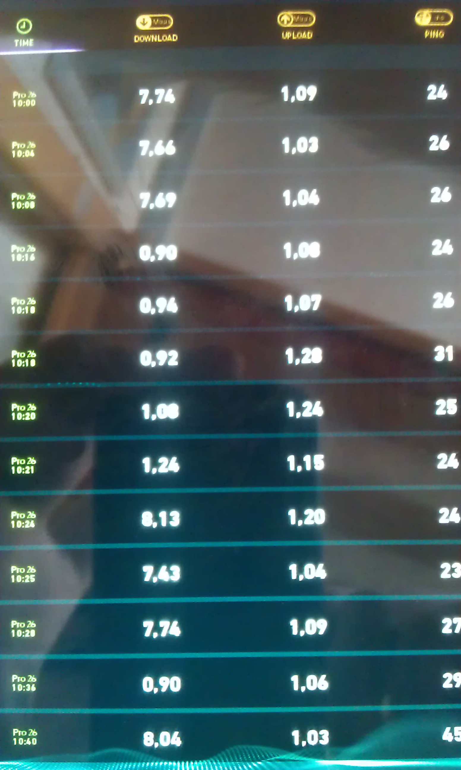

"Vyzkoumal" jsem, že po zapnutí tabletu běží internet jak má, po cca 10 min (viz screen níže) začne internet běžet zase mizerně.
EDIT: dělá to i bez jediné mnou nainstalované appky (kromě SpeedTestu), problém bude asi v GooglePlay/účtech, ale bez toho je ten tablet docela k ničemu.
