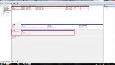

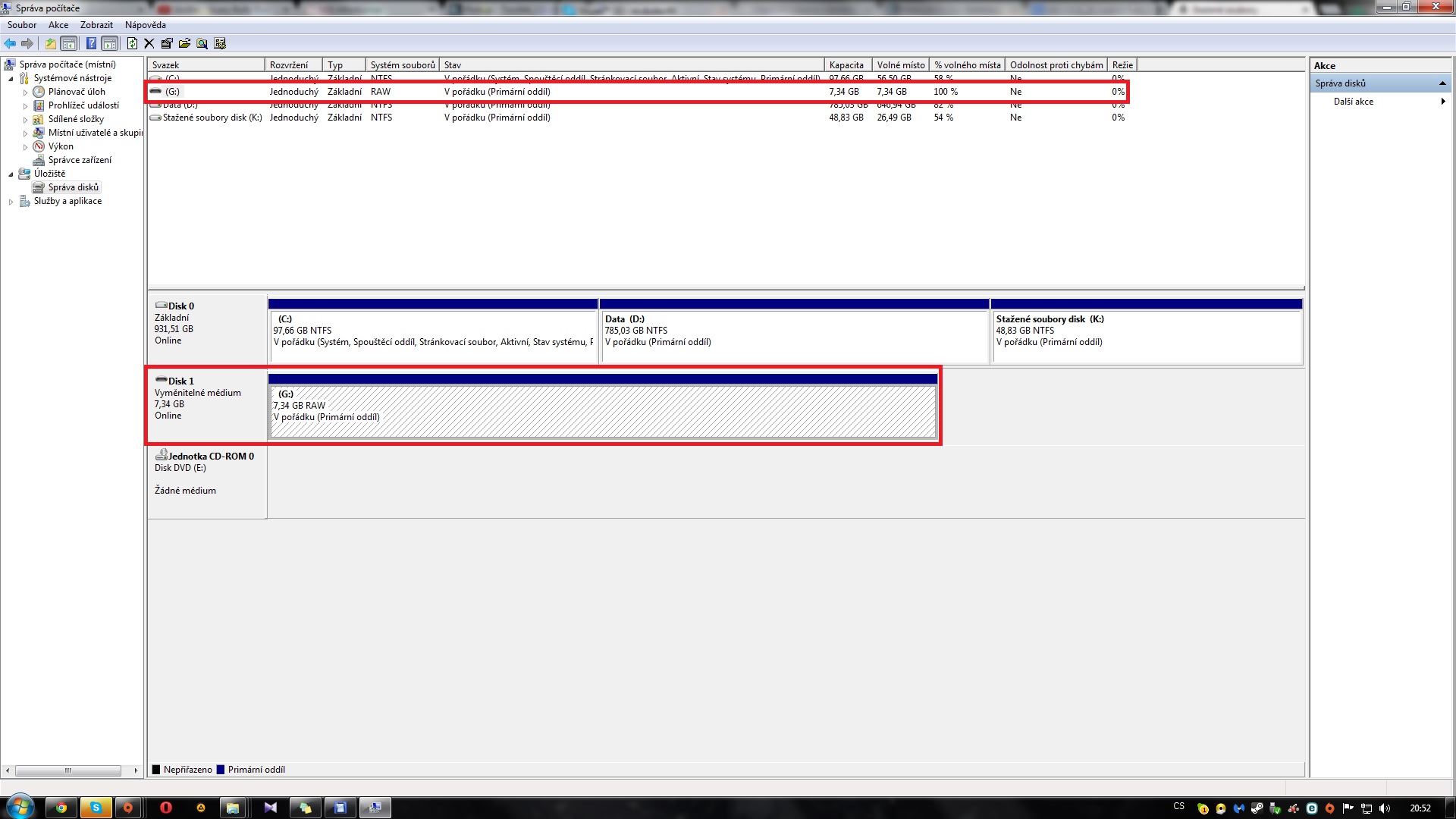

Aplikace na format sd karty
Zdravím nezná někdo aplikaci na format sd karty přes mobil to nejde v pc ve spravce disku nic nenajde prosím o pomoct

Tak, nutne byt nemusi, pravym tlacitkem poklepej na zvoleny oddil a dej formatovat.

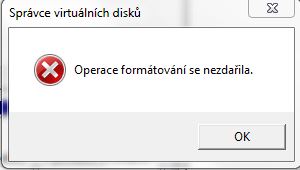

Re: Aplikace na format sd karty
nejde
