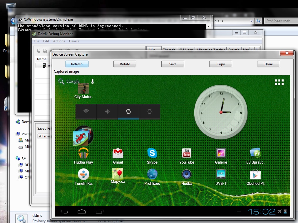

Ahoj, mám na tabletu goclever rozbitý display, nic nevidím, ale dotyk funguje. Nevíte zda se dá tablet připojit k PC abych ho mohl ovládat, resp. vidět jeho obrazovku? Potřebuji zapnout HDMI abych si mohl přenést data, zazálohovat věci atd, po slepu to nedám. Ani úložiště USB se mi nedaří po slepu zapnout.

Je, jenomže v nastavení byla možnost zapnout/vypnout HDMI (nebo něco v tom smyslu). Když to připojím k TV, aktivuje se HDMI automaticky? Toť otázka, nezbývá než to zkusit.

Tak to nevým, mělo by se aktivovat samo, ale je možné, že v nastavení tabletu byla možnost HDMI natvrdo vypnout...

Tak se na konec nějak povedlo :D Po slepu jsem asi na 150x pokus spustil ladění USB a pak na PC přes ADB snímání obrazovky :D
