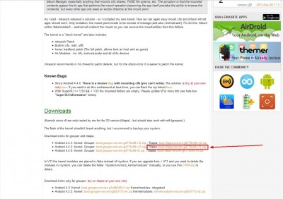

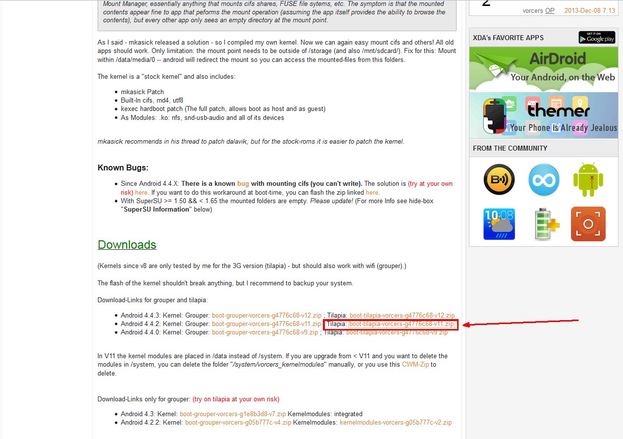

Pff, hledání na XDA je pro mě peklo, je tam toho strašně moc a výrazy v angličtně, které neznám
Nicméně o něco jsem se pokusil hledat:
http://forum.xda-developers.com/showthread.php?t=2107224
Tilapia, protože mám 3G Nexus 7 (2012) a v telefoně CM 11 4.4.2
Ano?
Nebo ještě tady jsem něco našel: http://forum.xda-developers.com/showthread.php?t=2168787
Ano?

Zkoušel jsem ten nejlepší kernel pro 4.4.X ten nejnovější a67, kde se přímo zmíňuje OTG a stejně NIC...v telefonu mi to ukazuje ten kernel...
Ale složku či cokoliv se jménem vold.fstab jsem nenašel (použil jsem i funkci hledat)
a67 - Update + sync ramdisk from cm11 to enable native USB OTG. Add thermal charging shut off. Some kconfig tweaks.

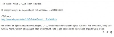

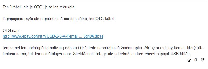

Tak nevím, jestli hned děkovat a fajfknout téma...
Zajimavé, že nikomu nic nepřišlo zvláštní, že to, co jsem si koupil není OTG kabel, ale jenom redukce (já myslel, že ta redukce stačí), čili objednám a snad už to půjde...

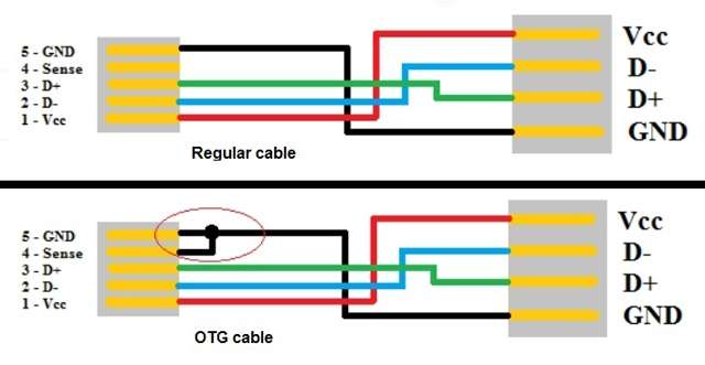

OTG kabel má uplně jiné zapojení (skoro) takže je jasné, že to nefunguje. Nevím, že na to nikdo neupozornil
A neboj, taky jsem s tím prvně bojoval, ale já to zkoušel přes USB f. to f.
a nakonec jsem si sehnal OTG káblík a hned to fungovalo
