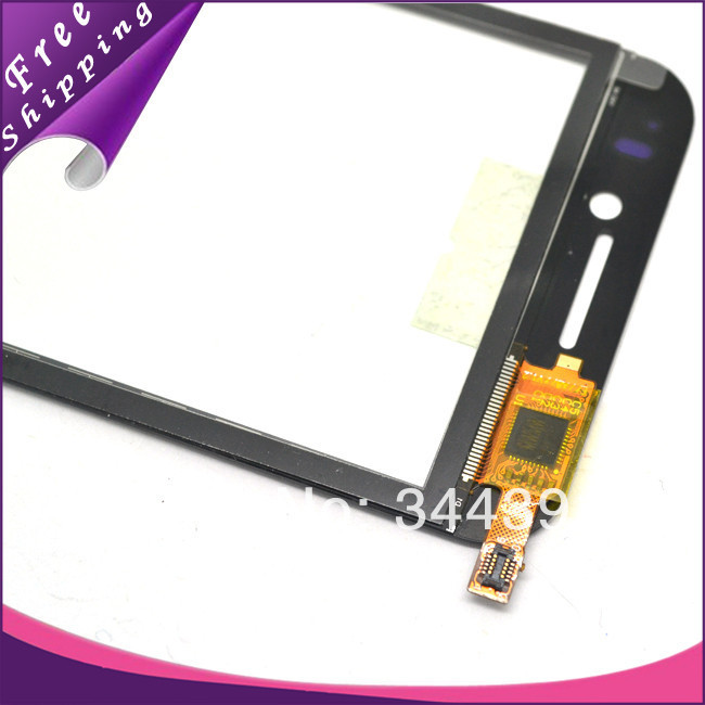

měsíc zpátky jsem si úspěšně vyměnil digitizér u telefonu huawei u8860 (honor), bohužel se mi mezi displej a digitizér dostal při truhlařině jemný prach, dnes jsem telefon rozebral, a bohužel jsem natrhnul měděný plíšek který vede od digitizéru ... tudíž sem po složení a zapnutí telefonu zjistil že nefunguje dotyk ... vůbec ... za pár týdnů tu budu mít nový digitizér ale jde mi o nějaké prozatimní řešení, dá se to ještě nějak zbastlit? Nějakou měděnou páskou nebo pájkou?
Za pomoc či rady budu moc vděčný, předem díky.

http://i00.i.aliimg.com/wsphoto/v0/1816 ... ipping.jpg je to tenhle spoj, v místě kde se rozšířuje se mi natrhnul křížem protože byl skříplej mezi šasi a displej, jsou tam ty titěrný spoje ...

Ty jsi si za ta léta ještě nevšiml, že se obrázky dávají do přílohy? Tohle opravit nejde, je to kabel z procesoru do konektoru. I když čistě technicky, pokud je tam dost místa a je k dispozici mikropájka, pak by se to při velké míře šikovnosti opravit dalo, ale byla by to hodinářská práce, navíc s nejistým výsledkem, jelikož by se změnil jak odpor, tak kapacita.

S tim že je to neopravitelný sem se smířil ... ale ukaž mi kde se tu píše že musim dávat obrázky do přílohy? Za těch X let seš první co mi to říká
