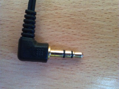

Re: android-sluchátka a skype, či jiná komunikace
Příspěvekod guest » 23 bře 2015 14:55
Já nevím jak to máš, ale klasická sluchátka mají 3 pin a sluchátka s mikrofonem 4 pin, ale je pravděpodobné že to může mít provedení aby to fungovalo vzájemně, nebo také ne.

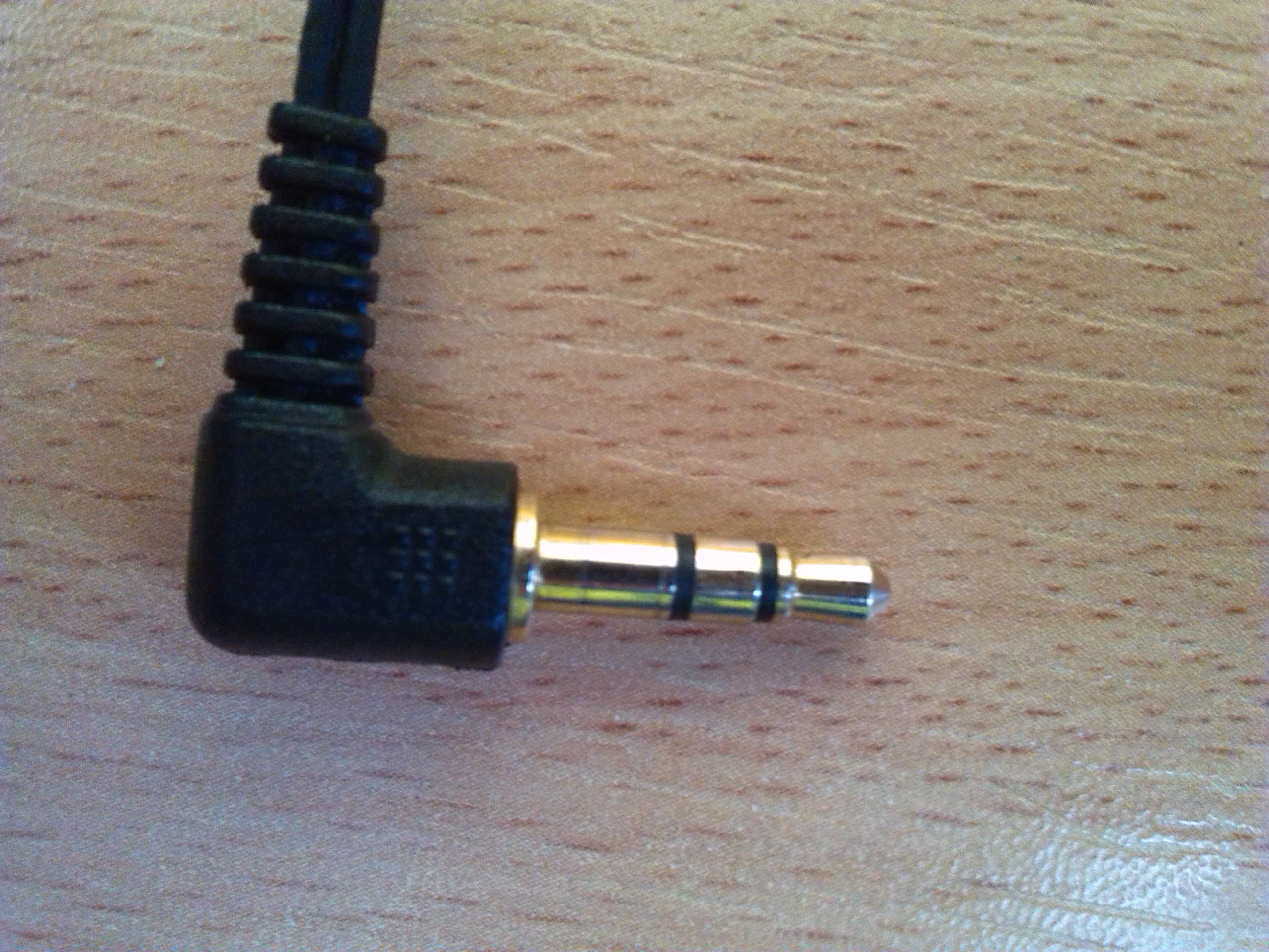

Příspěvekod rhsCZ » 23 bře 2015 15:04
Mám to takto.
Příspěvekod guest » 23 bře 2015 15:25
To je mi jasné, jenom nevím jak se s tím vypořádá 4 pin konektor v Androidu, ale možná je to kompatibilní, nevím.
