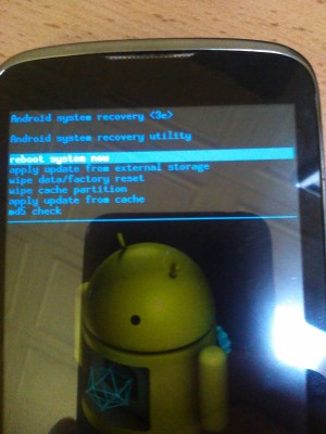

Ahoj kamarád má takový problém. Jedná se o to, že si rootnul mobil...vše ok dále nainstaloval vlastní ROM (cyanogenmod)--> nevím já u toho nebyl, ale špatně se to nainstalovalo (napsalo Installation failed nebo něco v tom smyslu). A teď mobil jen naběhne do jakési "recovery" aspoň tak se to nazývá, ale nejde tam prakticky nic..
Nevíte co s tím ? Mobil ZTE BLADE III. Přikládám obrázek.

Ideální bude tam nahrát nějakou custom recovery jako CWM nebo TWRP a z ní nainstalovat zip se systémem ještě jednou

zkoušeli jsme CWM ale nic... pořád stejné jako by se nenainstaloval.. dá se říct, že ten mobil pc nevidí--> myslím, že nemá co vidět

Přes fastboot musí jít nahrát custom recovery a potom pomocí funkce sideload nahrát jakákoliv ROM určená pro ten telefon

Nevím jak ZTE, ale u Nexusů to je třeba držet tlačítka hlasitosti spolu se zapnutím apod.

Jo tákto. Trojhmatem se dá dostat jen do nahoře vyfocené "recovery". Zkusím ještě jednou ten návod u sebe na PC.

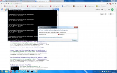

Jdu na to . Nevadí, že kámoš (zde pod přezdívkou Matiseli) už nahrál na SD kartu ROM ?
Nevidí to... jak jsem říkal. Jen když se instaluje ovladač tak to na chvilku vidí a pak napíše , že ovladač nebyl úspěšně nainstalován a dále to nevidí.
Ano nainstaloval jsem ZTE USB DRIVER podle toho návodu z toho jejich balíčku.
EDIT: TAk je tam CWM

Teď už stačí nainstalovat tu ROM z SD nebo přes sideload. Přetím ale dej data wipe a asi i /system wipe

Re: Android-nabootuje jen "jakási" recovery. Vyřešeno
Jo díky za pomoc už vše jede jak má :)
