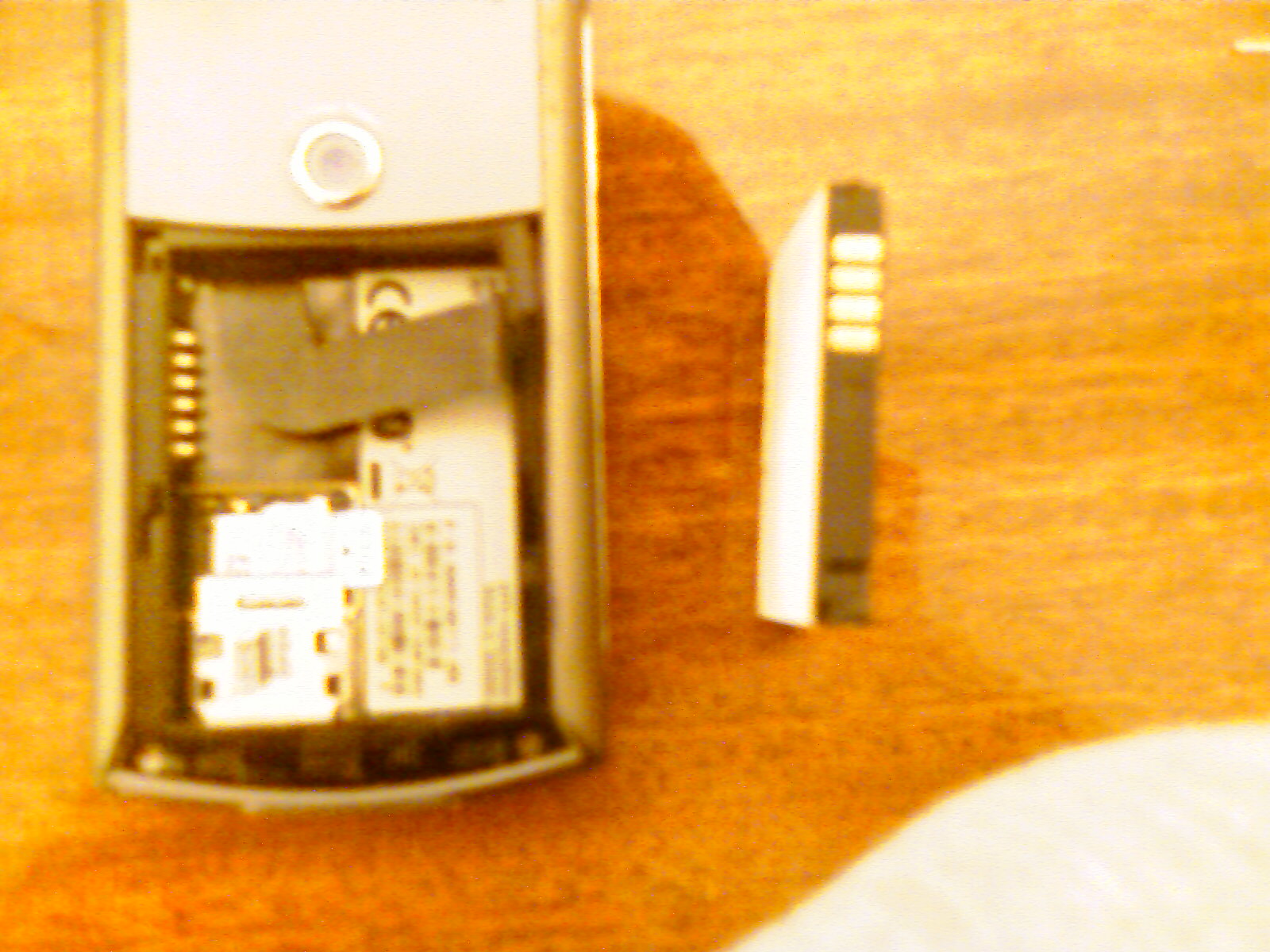

no mi jde o to jen abych tu baterii přes ten mobil nabil protože ten mobil na kterem ta baterie funguje nejde nabijet
--- Doplnění předchozího příspěvku (12 Dub 2015 22:38) ---
no ale tou polaritou si nejsem jisty proto posilam obrazek baterky a mobilu do ktereho vych ji chtel dat
Re: Co se stane když dam baterii z jednoho mobilu do jineho
Příspěvekod Uziv00 » 12 dub 2015 22:42
Je mi líto, ale obrázek v tomto případě není směrodatný. Pouze voltmetr.

no ten nemam,co by se mohlo nejhoršiho stat když ji tam dam a zapojim k nabijeni
Příspěvekod Uziv00 » 12 dub 2015 22:47
Zničíš si telefon.

to je to nehrjoši co by se mohlo stat?
faraon
Příspěvky: 7400
Registrován: prosinec 10
Příspěvekod faraon » 12 dub 2015 23:19
Shoří telefon a baterka ti vybouchne do ksichtu. Můžeš přijít o zrak a způsobit požár.
Pokud u vývodů obou baterií není napsaná polarita, jediný způsob jak jí zjistit je voltmetr, který ti ukáže kladný a záporný pól. Stačí úplně obyčejný:
