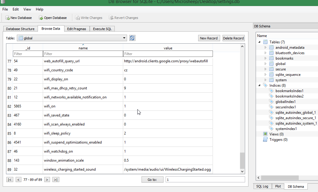

Nejprve bych vyzkoušel přes ADB, aktivovat wifi, kdysi jsem to dělal a fungovalo to celkem spolehlivě.
nebo příkaz adb pull si vytáhneš settings.db do pc, upravíš ručně řádek s wifi_on (tuším, že by jen tento řádek měl stačit, ale už si nepamatuju) a potom adb push ho tam zpátky nahodíš. Po restartu by si měl mít wifi zapnutou i přes lock screen.

U každého zařízení je to trošku jiné. Samotný root je fajn, pokud máš custom recovery, tak z něho by mělo fungovat adb bez zapnutého ladění.

Jo, mělo by ti to fungovat. příkazem adb devices zjistíš, jestli máš správně připojené. Pokud ti to nefunguje správně, je možné, že nejsou správné ovladače pro adb.
jinak by mělo fungovat:
adb pull <cesta ke zdroji> <cesta kam popíruješ (pc)>
adb push <cesta ke zdroji> <cesta kam popíruješ (pc)>
//ještě předtim musíš mít adb root, teď jsem to zkoušel a bez problému.

Jo, sice používám TWRP (ne CWM jako ty), ale myslím, že adb by mělo fungovat v obou. Takto pak vypadá to nastavení a pouze přepíšeš na 1.
//nebo další možnost
Kód: Vybrat vše
adb shell rm -r "/data/system/gesture.key"
