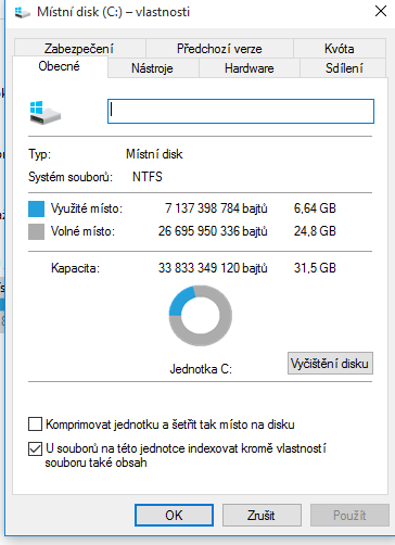

Příspěvekod Martab » 30 srp 2015 15:18
Tak podle všeho jsou Windows celkem skromné na místo.
