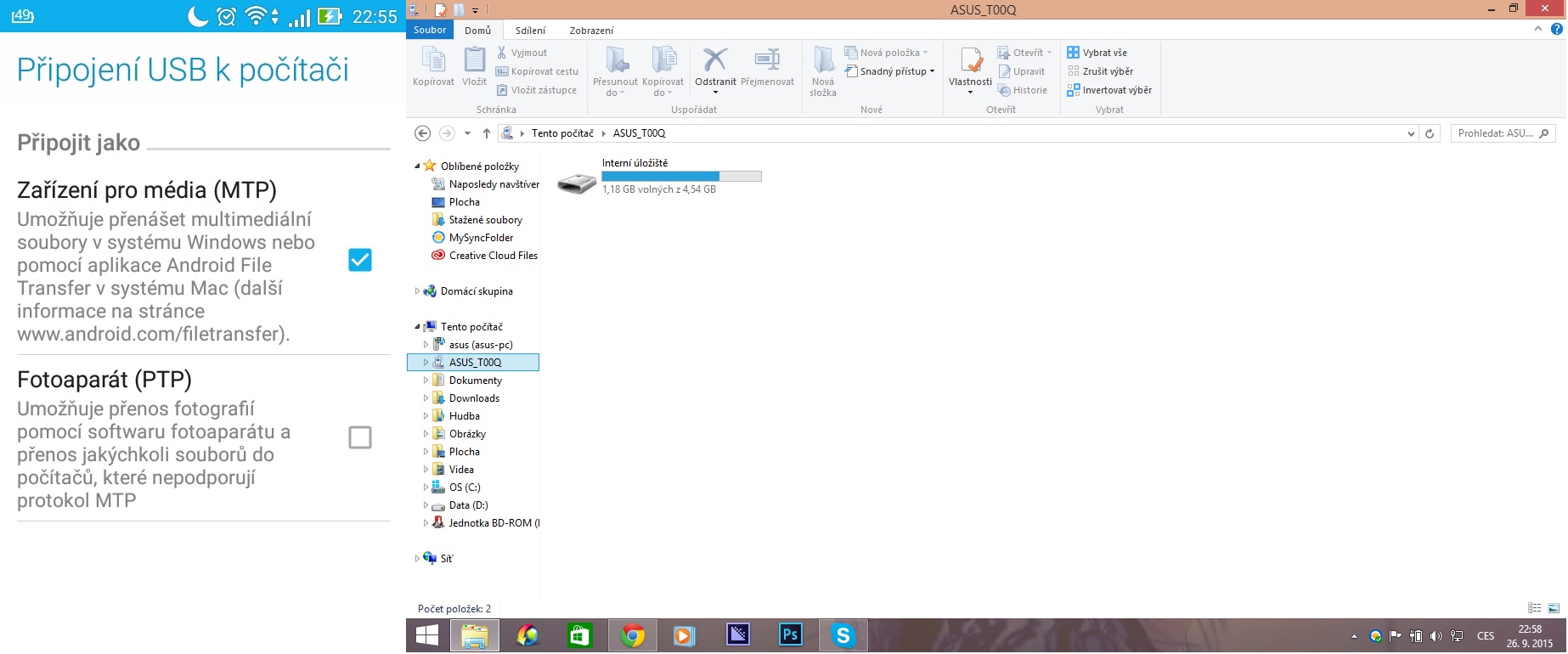

Ahoj lidičky . Po připojení mého telefonu do počítače mi nejde vidět v počítači KARTA SD . Ale v telefoně v pořádku pracuje . Takže nevím kde je problém . Resetovala jsem i počítač nikoliv . I reset telefonu jsem jsem zkoušela nic . Takže se sem obrácím .

Telefon je jaký? Ten na kličku? S takovým to nepůjde nikdy. Resetovala nebo restartovala? Připojuješ ho v režimu Mass Storage?

na kličku není. Je to ASUS ZenFone 5 . Ne nepropojovala jsem ho s ničím . Stačilo dát USB a vše normálně fungovalo . Ale teď nanic :(

Podívej se do nastavení toho mobilu, někde by tam měla být možnost zvolit, jak se má mobil po připojení chovat. Nastav mód vekokapacitní úložiště, nebo jak se to na Androidu jmenuje.

AngelikaB píše: Ne nepropojovala jsem ho s ničím . Stačilo dát USB a vše normálně fungovalo .
Mass Storage není něco ale je to režim v jakém připojíš telefon k PC. Manuál k tvému telefonu je o ničem (nenašel sem v něm podrobnosti k připojení přes USB) tak budeš muset hledat sama. Buď nastavení v telefonu, nebo ovladače v PC a nebo pokud jsi ho dřív připojovala v režimu Mass Storage a nedávala při odpojení možnost bezpečně odebrat zařízení tak i to mohlo způsobit zmiňovaný stav. Také jsi mohla provést něco v PC atd.

Tam je ten problém . že tam je USB udělané pro vývojáře . Zda jestli to není tým ?. A jestli to jde ještě vypnout

Kdyz v mobilu funguje teda a PC ji nevidi, nepomohlo by odebrat ovladace v PC a pripojit ten telefon jakoby "poprve"? Ovladace by se pak znova nainstalovaly pri pripojeni ne?

Odebráno. Systém drivery opět nainstalovaný . Nikoliv to nepomohlo . Stále tu kartu SD nevidím . Ještě dodání . Windows 10 nemám . Mám windows 8.1
