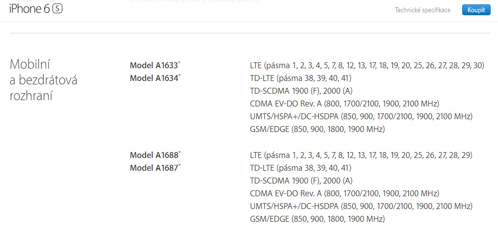

Zdravim,
mám možnost nového iPhonu 6S za dobré peníze, háček ale je, že by byl kupovaný v USA. Jedná se o model A1633. Bude tento model bez problémů fungovat na všech českých sítích vč. LTE?
Co jsem zatím tak pochopil, tak by fungovat měl, raději se ještě ale zeptám, moc tomuhle neholduji.
Specifikace modelu z Apple stránek:
Bude iPhone 6S model A1633 fungovat v ČR? Vyřešeno

Podle specifikace na screenu bych rekl ze bude fungovat jedine LTE, protoze ten telefon nepodporuje GSM.
Nicmene podle oficialni specifikace podporuje LTE band 20 (800 MHz) i GSM.
Jedina otazka je, jestli neni zamceny na operatora jak je u US telefonu zvykem.
Re: Bude iPhone 6S model A1633 fungovat v ČR?
Kamarád si to v USA kupoval s tím, že jich tam ptal, jestli je ten telefon odblokovaný, řekli mu že ano. To je to, jak poukazuješ na zamčení na operátora? Nerozumím tomu.

Tak mobil je už doma a funguje bez problémů.
