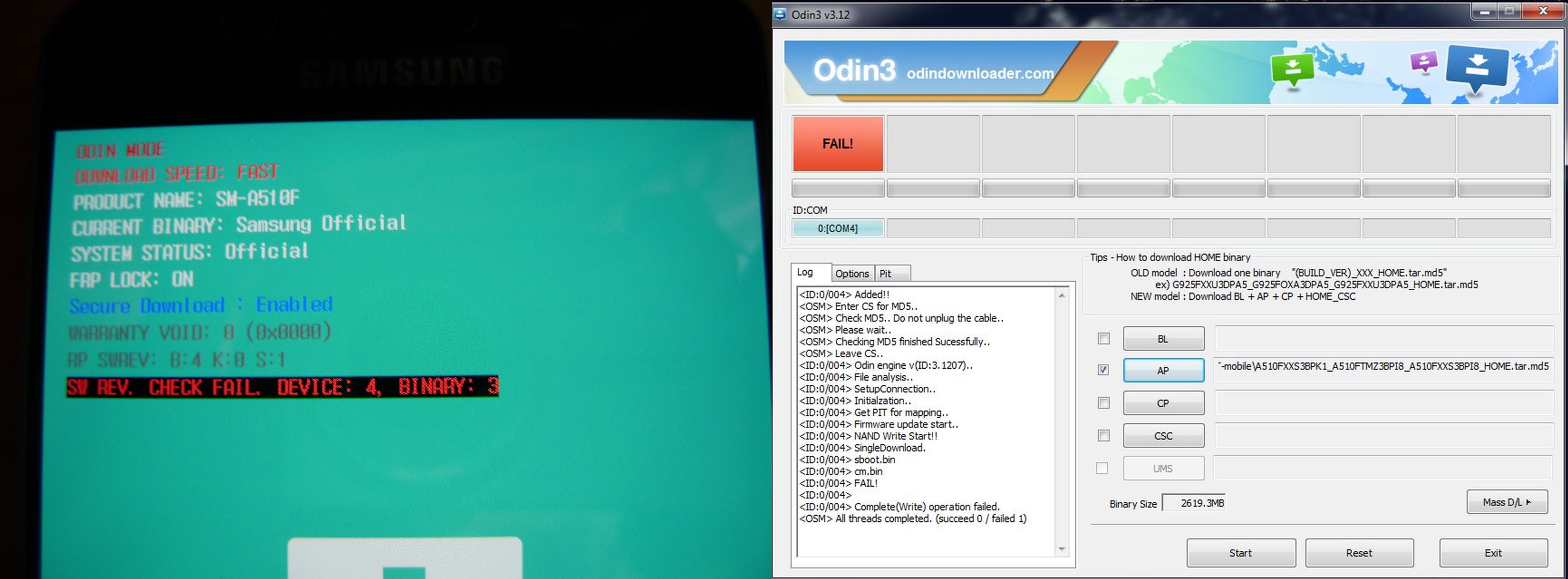

Rozhodl jsem se vrátit na android 6.0.1, telefon je v záruce s ROM od T-mobile. Bohužel v rámci záruky nejde vrátit android 6.0.1, když už jsem si prý ten Android 7 stáhl, tak prý ho mám používat i když s ním spokojený nejsem, aspoň tak vyzněla slova na podpoře Samsungu :-) ( nadměrná spotřeba baterie oproti 6.0.1, nefunkční synchronizace google i po třech tov. nastaveních )
Stáhl jsem si tedy poslední ROM android 6.0.1 TMZ pro T-mobile a chtěl udělat downgrade. Bohužel po pár sekundách vyskočí hláska fail, jak v odinu tak na displeji telefonu viz foto. Takže tímto to tedy nešlo, stáhl jsem si tedy verzi pro volný trh ( ETL) a s tou jsem udělal bezproblémový downgrade.
Bohužel jsem zřejmě tímto downgradem přišel o záruku, protože už v něm nemám jejich ROM. Raději bych měl v telefonu jejich romku, abych pokračoval v záruce, ale nevím, jak ji tam dostat, kvůli tomu failu.
Nevíte tedy někdo, proč ta jejich romka hází ten fail ? díky..

Jestli máš po flashi oficiální ROM přes ODIN Warranty Void 0, tak si o záruku nepřišel. Pokud tam bude 1 nebo 0x1, tak máš po záruce.
Je spousta ROM, které dělají problémy a nejdou flashnout. Musíš laborovat a zkoušet. Je to občas pěknej boj.

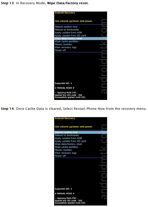

Když před Odin proběhl downgrade úspěšně, měl jsem radost. Jenže ta radost za chvilku přešla, protože po zapnutí nastala z telefonu ta cihla, jak říkáš..telefon furt dokola bootoval. Tak jsem začal googlit a pomoc jsem našel. Bohužel v těch návodech a videích, co jsem studoval chyběl, nevím proč, ten poslední krok, že se musí udělat ještě ty dva kroky viz foto, když downgrade proběhně odinem ok..no a po tomto telefon v pohodě naběhl a zase funguje bez problémů.
Takže je otázka, jestli ti, kterým ten telefon po downgrade stále dokola bootuje udělali ten poslední krok nebo ne..:-)
