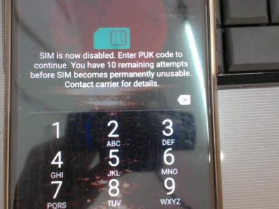

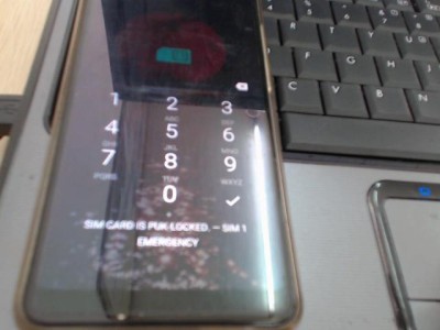

Ahoj, mam od prosince novy mobil WIKO View a zaheslovala jsem si displej. Pred 10 dny jsem vzala zaply mobil, zadala pin, zobrazilo se pry chybne, pak ho zadala jeste dvakrat a mobil zustal zablokovany, ze mam nyni zadat puk. To bych pochopila, kdybych zadala spatny pin po zapnuti, ale ne v tomto pripade. Problem je v tom, ze jsem o PUK prisla. Nastesti asi za dve hodiny byl zase odblokovany. Pak se situace opakovala za par dnu po restartovani. Vcera se opet znicehonic objevila zablokovana simka, ale mobil tentokrat zustava porad zablokovany. Vi nekdo, co se to deje a co mam delat? Dekuji za radu.

Je potreba zadat PUK.
Posledni veta te chybove hlasky.

Pisu, ze ho nemam.

Ta SIM karta je preci od nejakeho operatora ?
Ten PUK znat musi.
Tady na foru neni nikdo, kdo by vymyslel platny PUK.
Posledni veta chybove hlasky - kontaktujte operatora.
Kdyby byl blokly telefon, to odblokovat jde. SIM kartu musi
odblokovat operator.
Druhe reseni je koupit novou SIM kartu a nechat prevest cislo.

Pokud ti jde pouze o telefon. Tak prostě tu SIM kartu vyndej. To není heslo na displej, to je PIN na SIM kartu. Vyndáš jí a potom teprve se dostaneš k heslu na displej.

Diky, ani nevim, proc me to nenapadlo. :-)
