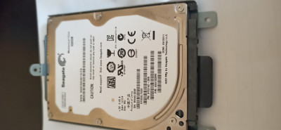

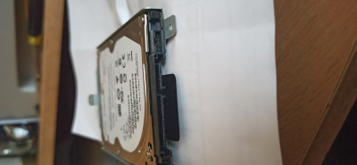

Děkuji předem za neukamenovani antitechnickeho dotazu. Zřejmě jsem vypálil základní desku ntb Acer, takže ani nehlesne. Vyndal jsem z ntb HDD rozhraní SATA 2, ze kterého bych potřeboval zachránit data, tz propojit ho zřejmě s dalším ntb, protože stolním pc nedisponuji. Takže mám dotaz, zda existuje propojovací kabel(redukce) s jednou koncovkou k HDD a druhou koncovkou zřejmě USB, nerad bych kupoval nějaké nefunkční nesmysly, popř zda jsou s tím spojené nějaké další problémy? Přikládám foto HDD i konektoru.

jasně... žádný problém by být neměl.
https://www.alza.cz/axagon-adsa-fp2-fas ... 256878.htm

Díky za rychlé info, rozhraní SATA 2 nebo SATA 3 nehraje roli, mělo by to fungovat?
Grander
Příspěvky: 1940
Registrován: 30 led 2012 22:48
Re: Záchrana dat z HDD ntb
Příspěvek od Grander »
tak tak, SATA 2 nebo 3 nehraje roli. Nebo můžeš koupit i nějaký takovýhle rámeček, takže pak ten disk můžeš využívat jako externí:
https://www.alza.cz/orico-2-5-hdd-ssd-b ... 790529.htm
ačkoliv přesně u tohoto neuváději maximální podporovanou výšku disku, takže tam si nejsem 100% jistý, zda by se tam ten tvůj hdd vešel.

Ano HDD funkční, dle rady Grandera jsem koupil externí box orico, dal dohromady a funguje( i po propojení s mobilem) Do ntb se už nevyplatí investovat ani korunu, starý krám. Ještě jednou diky
