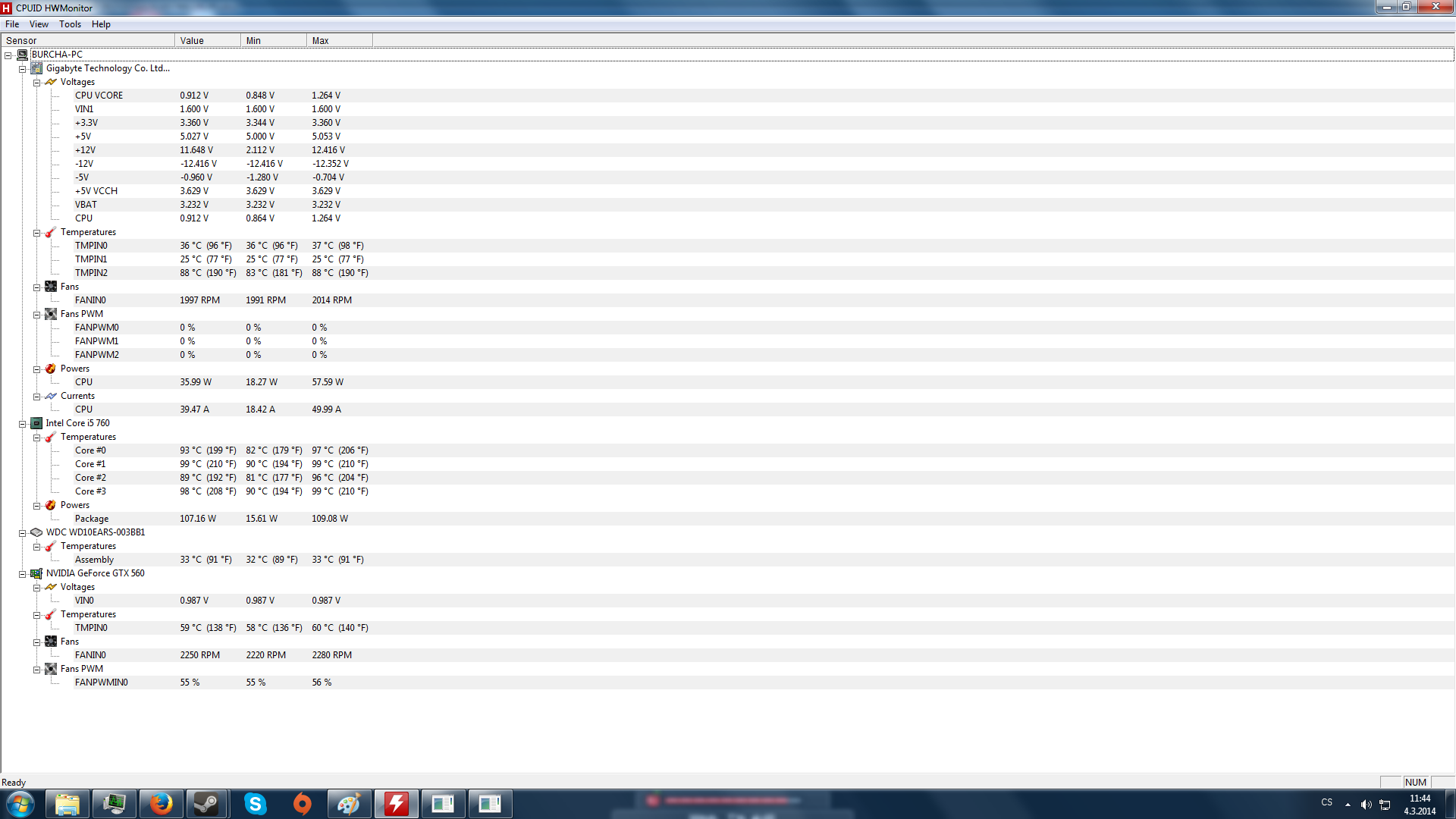

tak tady je ten screen při hraní ...
--- Doplnění předchozího příspěvku (04 Bře 2014 11:47) ---
Jaký myslíte chladič ? Hlavní ? procesoru ? grafiky ?
Počítač po nějaké chvilce nic nezvladá
Re: Počítač po nějaké chvilce nic nezvladá
Grafika je OK. Ale procesor ne. Musí throttlovat jako blázen. Delší provoz na těchto teplotách není dobrý.
Jestli chápu dobře význam slova uvolněný .. ne tak žádný není
Něco se tam stalo když to tak topí, ten chladič musí pevně sedět na CPU.
trošku se kynklá ten chladič na cpu
