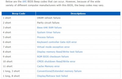

Má tam nejspíš jednu ze dvou, které mu byly navrženy tady viewtopic.php?f=40&t=129183&start=12
Blbé je, že se nakonec nepochlubil, kterou si vybral, jestli mATX nebo ATX, ale obě jsou MSI víceméně stejné generace a asi i chipsetu, čili beep code by měl být stejný, a to podle této tabulky

A přečetl sis můj předchozí příspěvek o beep codu? Je to mj. i pro Tvou MB.
Tím HDD bych se nezabýval, ten nepípá ;)

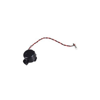

A vepředu před HDD je systémový reproduktorek, ne? Najdi ho a zjistíš, že pípá on. Vypadá takhle
obvykle z černého plastu, průměr cca 2cm a bude někde vpravo dole na základní desce nebo na přední stěně před HDD
