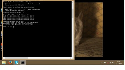

Tady to je, moc se vtom nevyznám.

Vloz ten obrazek jako prilohu.
Branu zjistis takto:
Spust cmd.exe,zadej prikaz ipconfig, to tu vloz. Pak ping na branu, je tam vypsana, vloz sem.
Pokud tam brana nebude, router neni vubec s pc spojeny

Díky, ale to co jsem tam dal je ono, nebo se pletu? tu IP, kterou jsem pingnul je IP tý defaultní brány ( 192.168.1.1)

Nevim,ja ten obrazek nevidim..

aha, tak moment, upravim to, mě se tu normálně zobrazuje. Router mám cca 10let a bez problému, jedou na něm momentálně 2 notebooky + stolní PC a tento segry notebook. Problém bude určitě v PC, protože restart routeru jsem prováděl a na ostatních PC internet normálně jde.
