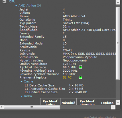

Já nevím tohle mi ukazuje speccy

Příspěvekod Uziv00 » 23 bře 2014 22:03

120RPM to jsou 2 otáčky za sekundu :lol: To poznas pouhým okem jestli se takhle rychle vážně točí....

Žádnej větrák není schopnej se takhle pomalu točit, leda by místo něj byl krokovej motorek, což ale určitě není. Blbě ukazuje rychlostní čidlo.
