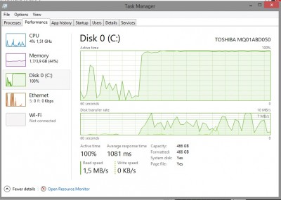

Tady vidím pouze odezvu, rychlost zápisu, čtení apod. Co to vytěžuje tady není. (Teď je tam zrovna čtení 1,5MB, ale často je tam i 0,1MBps a je to na 100%). A v resource monitoru je pouze System, Chrome, Explorer.. (býval tam Avast, ten šel pryč, snažím se pomalu likvidovat vše, co jsem nainstaloval a co se spouští při startu počítače)..
Už vážně nevím, co dělat. Pročetl jsem desítky fór, jak českých, tak anglických, vyzkoušel snad všechno (ruční nastavení stránkovacího souboru, vypnutí určitých služeb, vypnutí Avastu, Win Defenderu ....) ale pořád nic. Nerad bych koupil nový HDD a zjistil, že je to těmi Windows 8 :huh:

A který proces to tedy způsobuje?
Záložka Procesy.

Žádný. Psal jsem to tu už 2x dříve v tomto topicu. Dám seřadit podle zátěže, jsou tam třeba 2 až 3 procesy, každý po 0,3MBps a HDD jede na 100% a celé je to ohraničené červeně. Kdybych viděl proces, co toho žere nějak víc, tak bych se zabýval přímo tím procesem a s googlem bych to vyřešil sám. Píši sem Vám právě proto, že žádný podezřelý proces najít nemohu :)

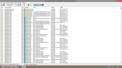

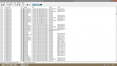

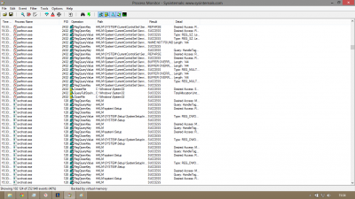

Podívej se v Process Monitoru, se kterými soubory se pracuje.

Vzal jsem pár screenů, protože nevím, po čem se mám dívat... kdyby ses mi na to, prosím, mohl kouknout :) Popřípadě co bych měl filtrovat atp.
