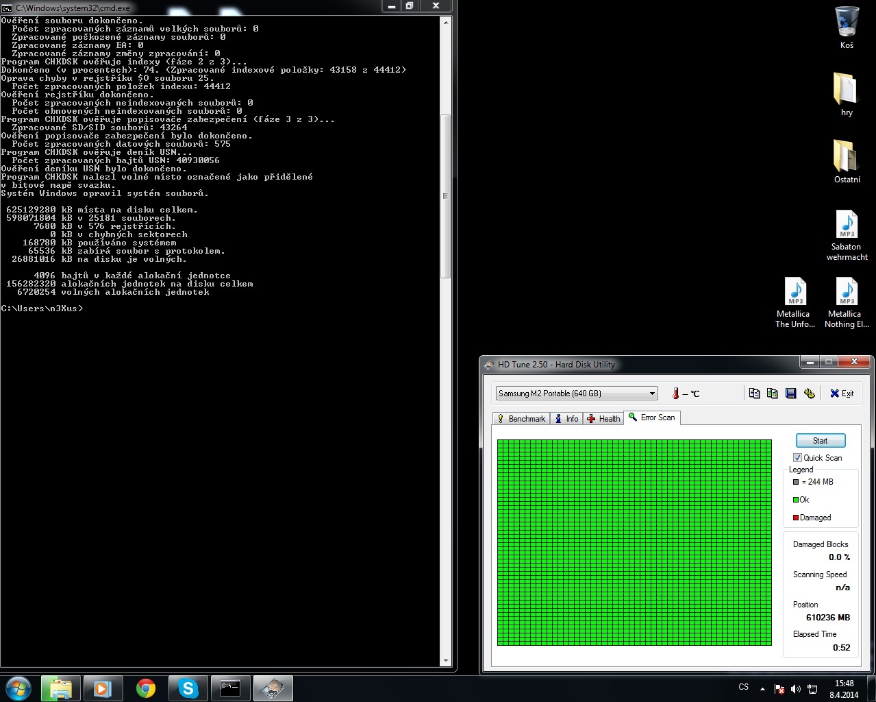

Pust kontrolu disku (chkdsk).
TheTopiary
Příspěvky: 38
Registrován: září 13
Re: Zmizení dat z externího disku
Příspěvekod TheTopiary » 08 dub 2014 15:51
Tak sem dal ten chkdsk a hd tune test tady máte screeny (to přesouvání dat mám na flashku)
--- Doplnění předchozího příspěvku (08 Dub 2014 15:52) ---
Nevíte teda co mám dělat abych měl zas 90gb jak předtím? (mám to naformátovat? )

Koš by měl být nyní prázdný, protože chkdsk označil obsazené místo jako volné. Pokud disk naformátuješ přijdeš o všechna data na něm. Nejspíš jsi externí disk vyjmul dříve než byl dokončen záznam cesty k uvedené složce a proto nejsou na disku nalezeny. Proto je vhodné používat bezpečné odebrání, aby se toto nestalo.
