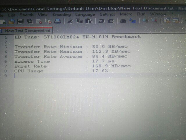

MiliNess píše:1) Máš tam nějaký adware Search Protect, jehož dynamická knihovna se načítá do většiny procesů (C:\PROGRA~2\SearchProtect\SearchProtect\bin\SPVC64Loader.dll).
Doporučuji kontrolu v sekci HiJackThis.
2) Čtení z mnoha sektorů probíhá velmi pomalu. Doporučuji ti stáhnout a vypálit Hirens Boot CD, nabootovat z něho, spustit Mini Windows XP a spustit benchmark v HD Tune.
Pokud je to opravdu diskem, bude benchmark bídný, pokud systémem, bude OK.
3) Udělej 2f
zatím se ozyvam jen provizorně:mini Windows xp jsem spustil, spustil jsem HD tune a ten benchmark mel vypadat takto nějak?[attachment=-1]uploadfromtaptalk1397315200900.jpg[/attachment]

Screen jsem sice udělal, ale nepodařilo se mi jej nahrát na flashku (nedetokovalo to) tak jsem to noobsky vyfotil.

Ty rychlosti vypadají při testování z LiveCD normálně. Příčina by tedy mohla být spíš někde v systému.

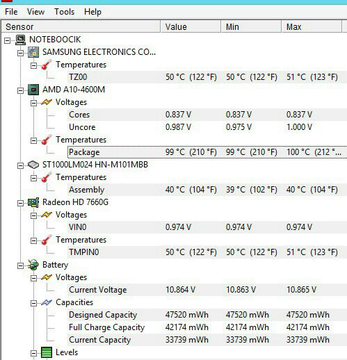

[attachment=-1]uploadfromtaptalk1397334970262.jpg[/attachment] s tím, že je to asi o 5 stupňů víc.. Ale třeba speedfun ukazuje jiné teploty.. Co na ten hwmonitor říkáš.

No jestli má ten procík 100°C, tak to není dobré. Speedfan ukazuje kolik?

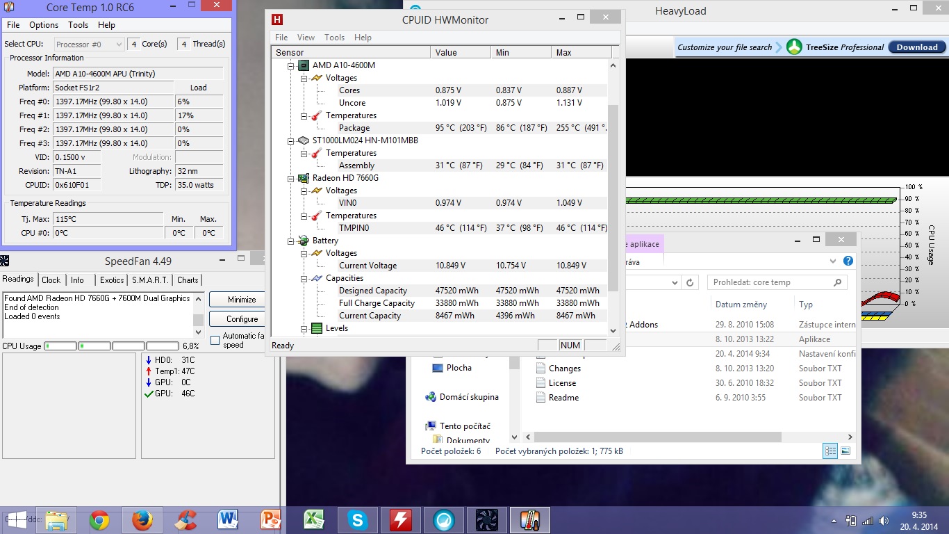

Dal jsem tam i core temp, ktery pro změnu neukazuje nic,
