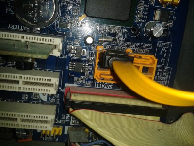

Zde je to zapojení, sorry za zdržení, fotka mi nešla poslat přes bluetooth a nevím, jak se tady dávají přílohy. Fotka je zde : http://oi60.tinypic.com/akv41l.jpg

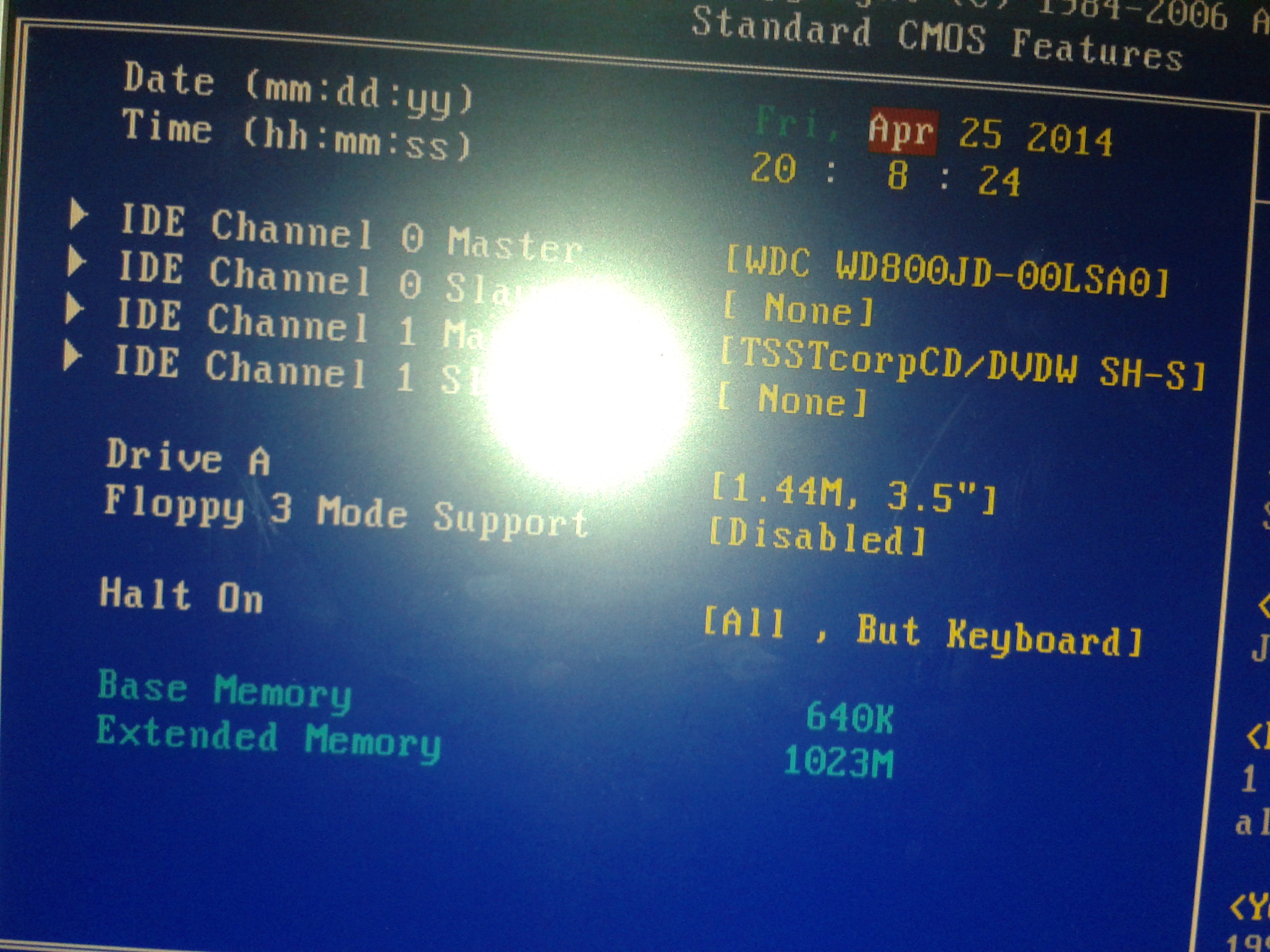

3. Jak zapnu počítat, tak na té černé najížděcí obrazovce, je tam se mi zdá Primary Master, Secundary Master, Primary Slave a Secundary Slave pod sebou, tak vedle toho posledního je napsaný název mého disku a pak je to ještě pod tím vším napsané " primary master disk hdd smart capability disabled " a jak jsem najel do biosu, konkrétně v STANDART CMOS FEATURES, tak tam jsem měl taky název mého HDD až v secundary slave :)

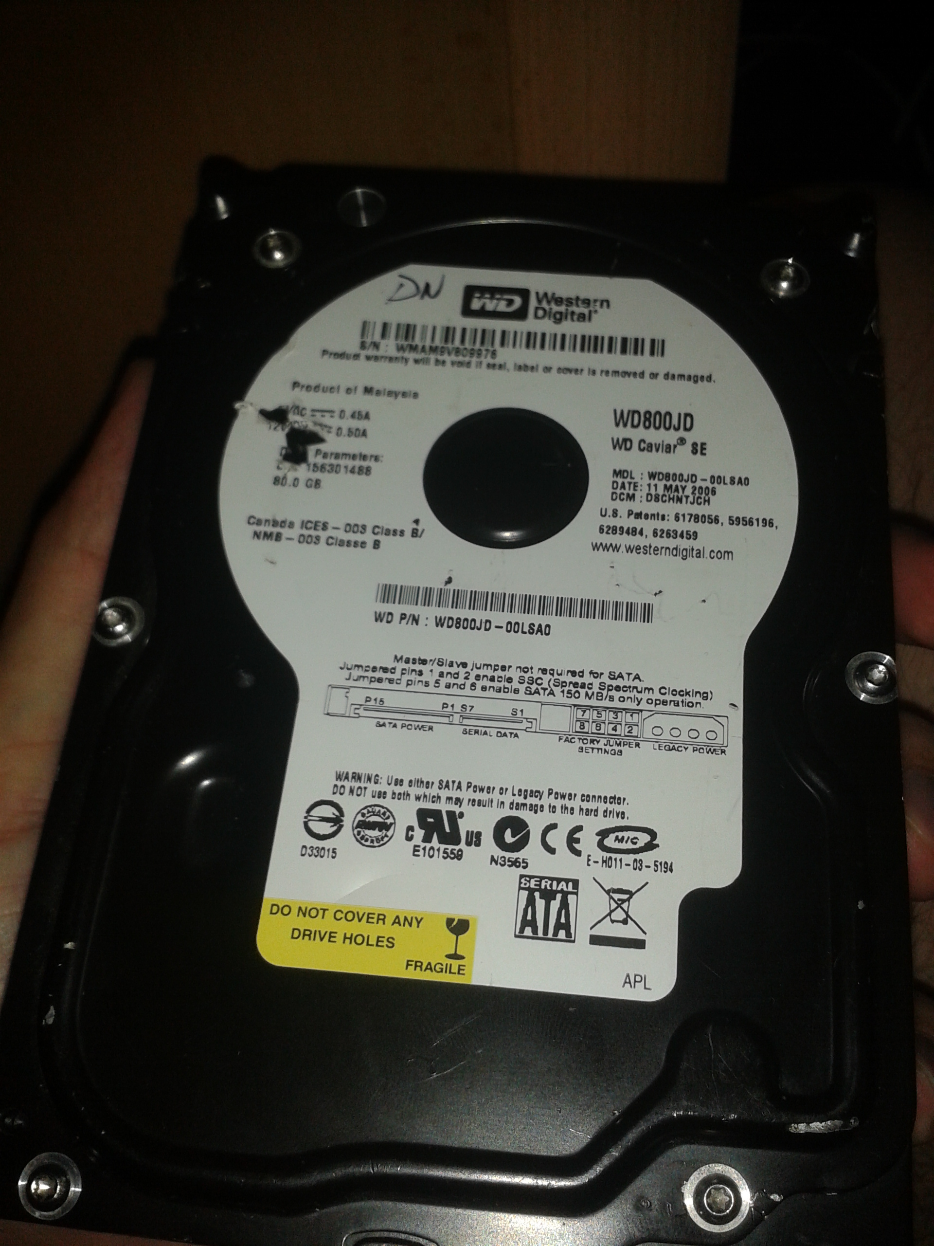

Zde je fotka disku, jestli to pomůže.

Typ sata si zjisti. Prohledej manuály, zeptej se strejdy googla. Ten disk není nejnovější a pamatuju si, že sata2 disk se musel switchovat, aby šel na sata1 (možná naopak). Proto se na to ptám.

Takže zde je fotka zapojení do SATA0 a jak to vypadá v biosu, když jsem to zapojil do SATA0.

Tak na základní desce mám napsané SATAII, takže je to typ SATA2, jen nevím, jak zjistit, jestli ten nový disk je SATA 1 nebo 2.

Disk SATA1 na desce SATA2 jde. Pouze opačně by se musel nastavit jumperem.

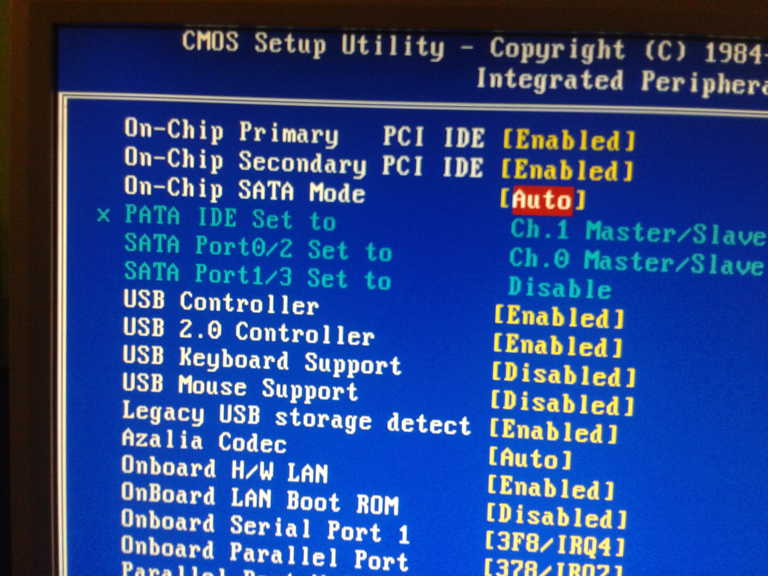

AUTO volba v BIOSu ti nastavuje kompatibilní (IDE) režim. Pro Windows vyšší než XP můžeš bez obav nastavit AHCI (někde se AHCI jmenuje Native SATA).

Ok a jak to nastavím ? V tom On Chip SATA Mode , vedle kterého je napsané Auto ? když najedu na Auto a chci ho změnit, jde mi pouze : Disabled Auto Combined Enhanced Non - Combined..Takže co mám dát ?

Na auto se to nastaví podle toho kde máš disk připojen datovým kabelem. Pokud zvolíš místo AUTO to COMBINET musíš si to nastavit ručně. Podívej se do manuálu k základní desce jak jsou očíslované SATA porty a podle toho nastav, který disk chceš. Disk se systémem, tedy s WinXP by měl být Master a hlásit se ve Správě disku, jako C. Pokud ovšem disk s WinXP odebereš a dáš tam nový, tedy nejspíše prázdný a chceš instalovat nový OS, třeba WIn 7, musíš nejprve nastavit bootování (v BIOSu) z CD/DVD mechaniky a pak vložit instalačku do mechaniky a spustit PC. Pak postupovat podle dotazů instalačního programu. Vytvořit případně oddíl/y, naformátovat atd. Jestliže chceš, ještě mimo WinXP mít na druhém disku Win, musíš nechat původní disk na svém místě a druhý připojit do jiného slotu Sata. Po instalaci 7 budeš mít po spuštění PC nabídku volby systému (XP - 7). PC ovšem spustíš jen pokud bude v PC i disk s WinXP. Snad to je srozumitelné.
