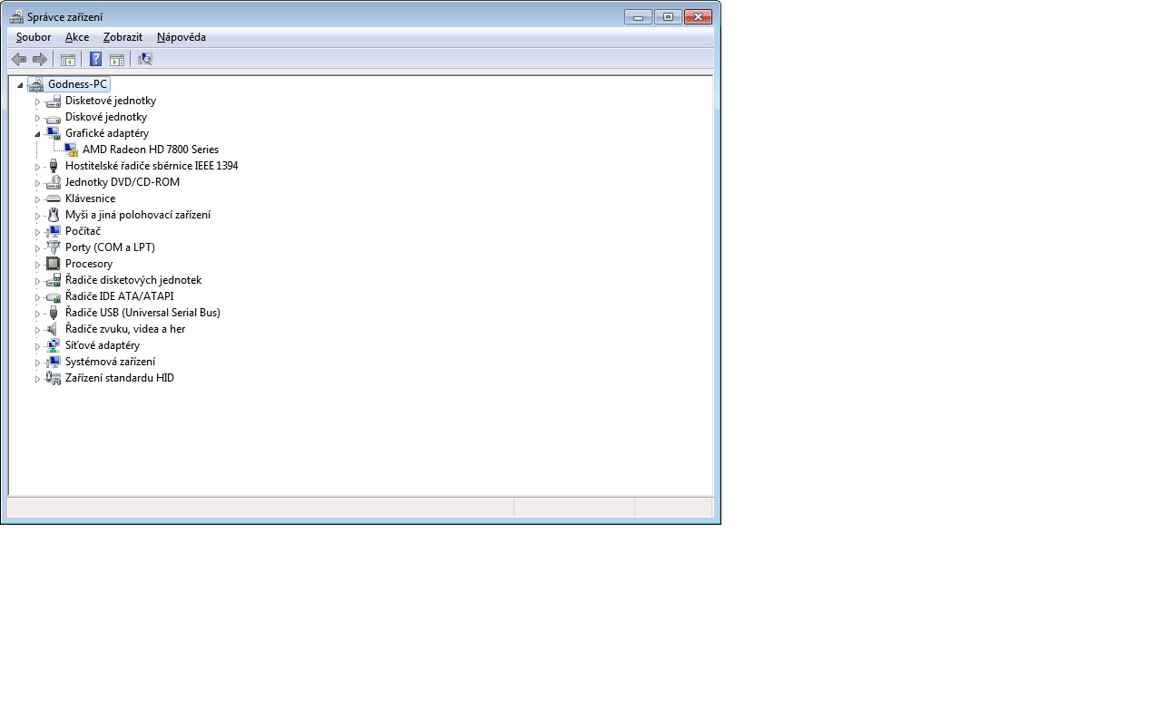

Pokud máš opravdu správné ovladače a systém je nevezme, může to být chyba GK. Dej sem screen ze správce zařízení.

Příspěvekod Godness » 11 kvě 2014 16:46

Re: Problém s grafickými ovladači  Vyřešeno
Příspěvekod Adys301 » 11 kvě 2014 16:48
Jestli ti při hraní spadne obraz a pak se ti nedaří načíst systém s ovladači GPU, tak máš grafickou kartu poškozenou. Zkusil bych jí v jiném PC. Jestli nebude fungovat ani tam, tak jí budeš muset reklamovat nebo koupit novou.
Obrázky se sem dávají jako příloha nebo ještě lépe dej do tagu IMG přímo odkaz na obrázek
Obrázek
