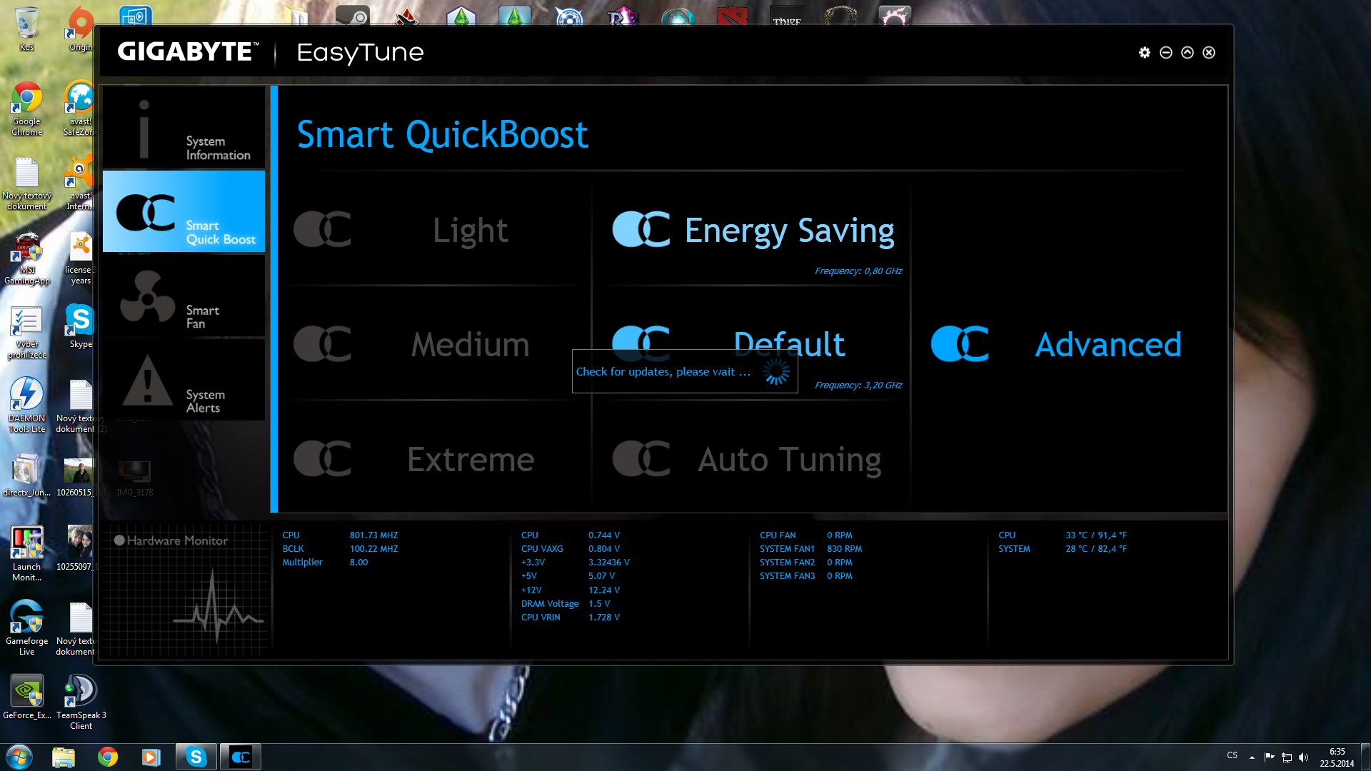

mam problémy s programem na zakladovku nevim proc ale sviti mi jen defeault a vsechny aktualizace mam nesetkal se s tim uz někdo kdo by mi mohl poradit ? proc mam všechno ostatní sede ?a nejde nic ...

Zrovna má křišťálovou kouli na reklamaci, takže nevím o jaký PC se jedná, ale nejspíš bude třeba něco povolit v BIOSu a nebo je v desce CPU, u kterého nejsou tyto funkce podporovány (nejspíš budou podporovány jen u K procesorů). Jinak by mohl ještě napovědět návod k desce.

jedna se o zakladni desku gigabyte z 87-hd3 procesor mam intel core i5 4430 myslis ze by to mohl byt důvod k reklamaci ? když by mi to nejelo ?

Je to v pořádku. Tvoje deska nepodporuje taktovani.

Jelikož i5-4430 nelze taktovat, tak ani deska nemůže zpřístupnit taktovací funkce, z toho důvodu je to začerněné, pokud by byl v desce K procesor (např. i5-4670K) tak by ty funkce byly aktivní. Ale jako důvod reklamace bych to neviděl.
To Oxxid: Deska podporuje, procesor ne :wink:

Já se prekoukl :oops: Jsem tam viděl H87 chipset, jak tam je tam mezera.

aha :Ptakze jsem koupil na hovno procak k te zakladni desce ?:D :/

Dalo by se to tak říct, zbytečně sis připlácel u desky za funkce které nevyužiješ, popřípadě opačně, pokud bylo v plánu taktování, tak jsi koupil špatný CPU...
