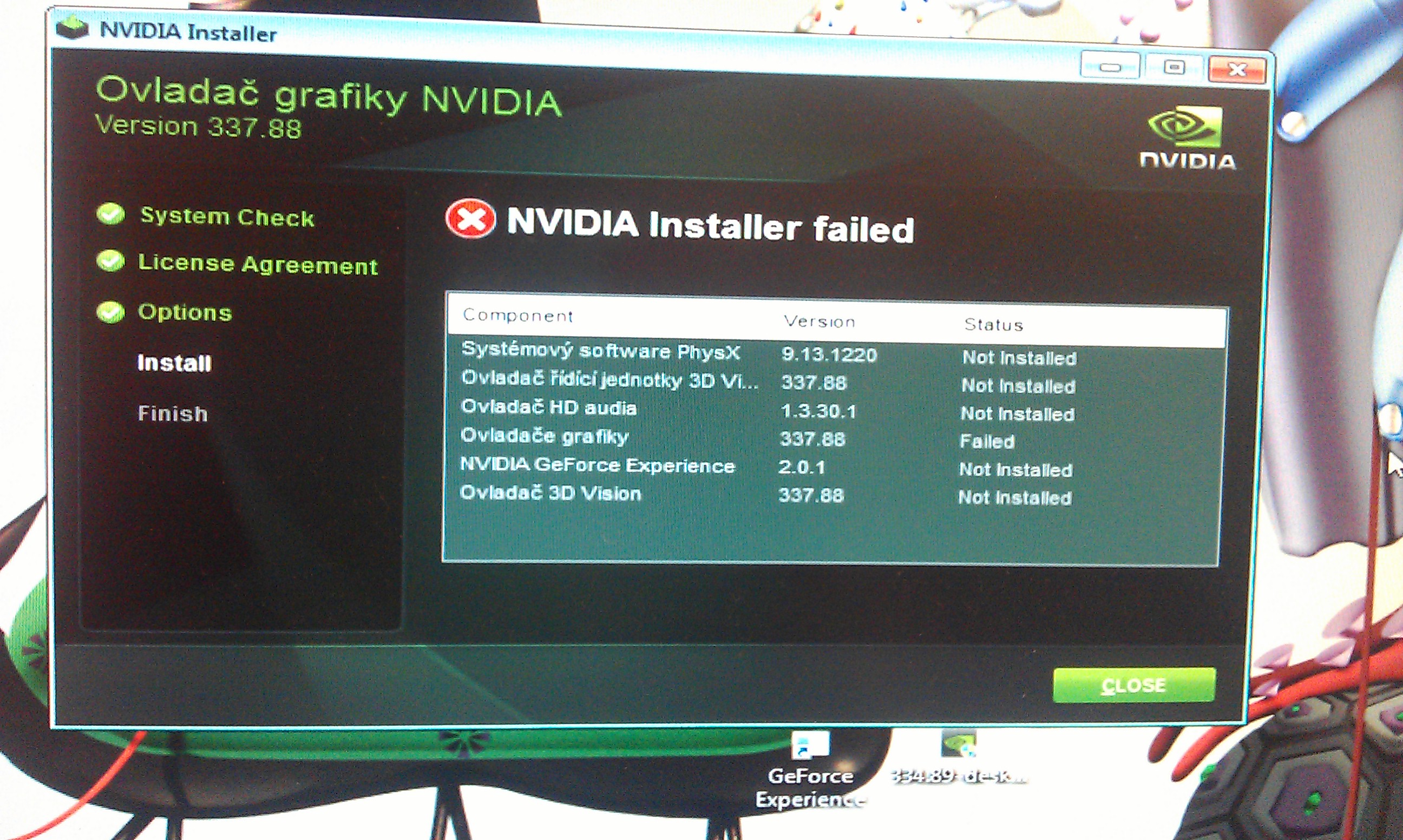

Dobrý den,
po nespěšné aktualizaci NVIDIA mi nejdou spustit hry a počítač ani nerozezná moji grafickou kartu (Geforce GTX 560). Přikládám fotku. Předem díky za odpověď.

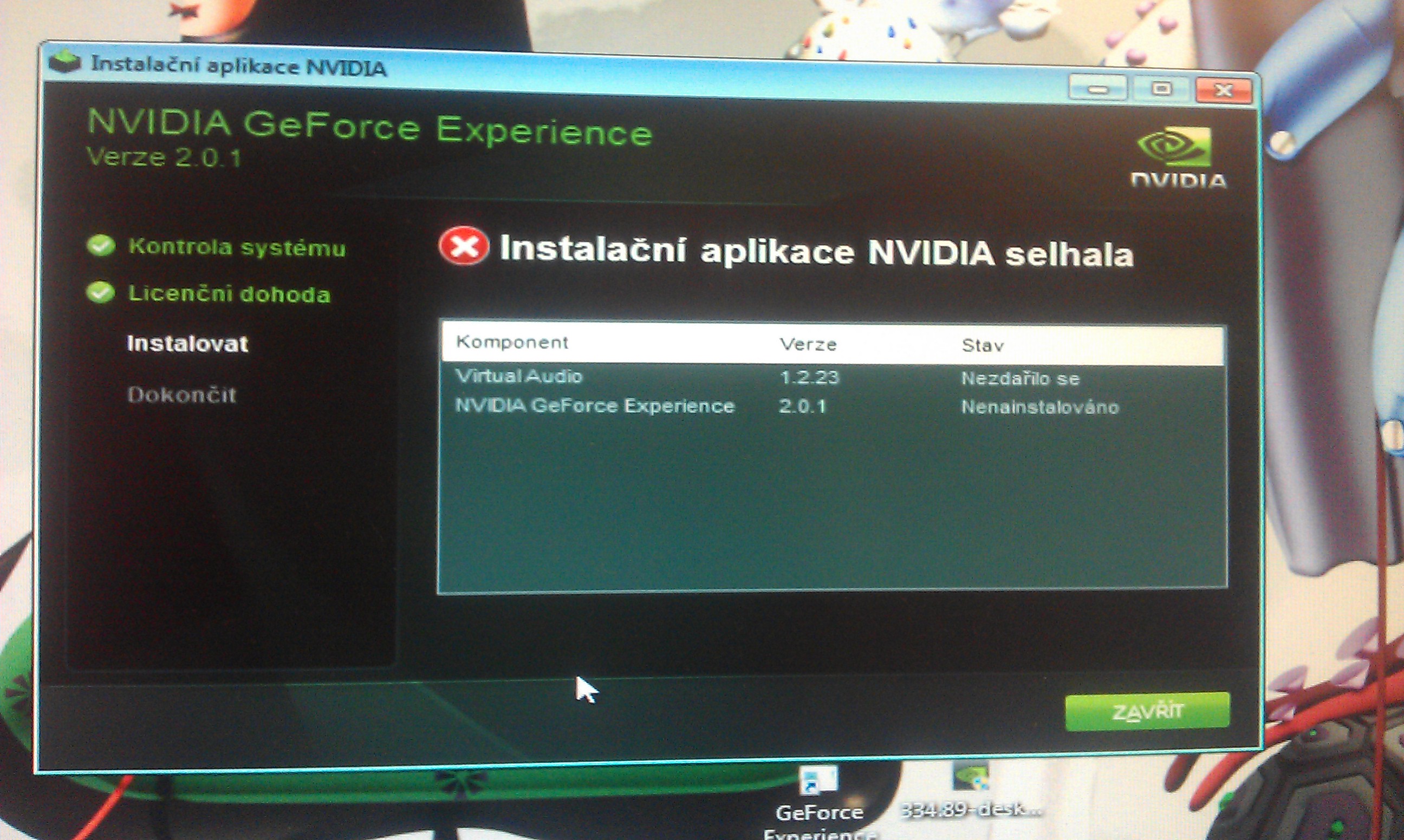

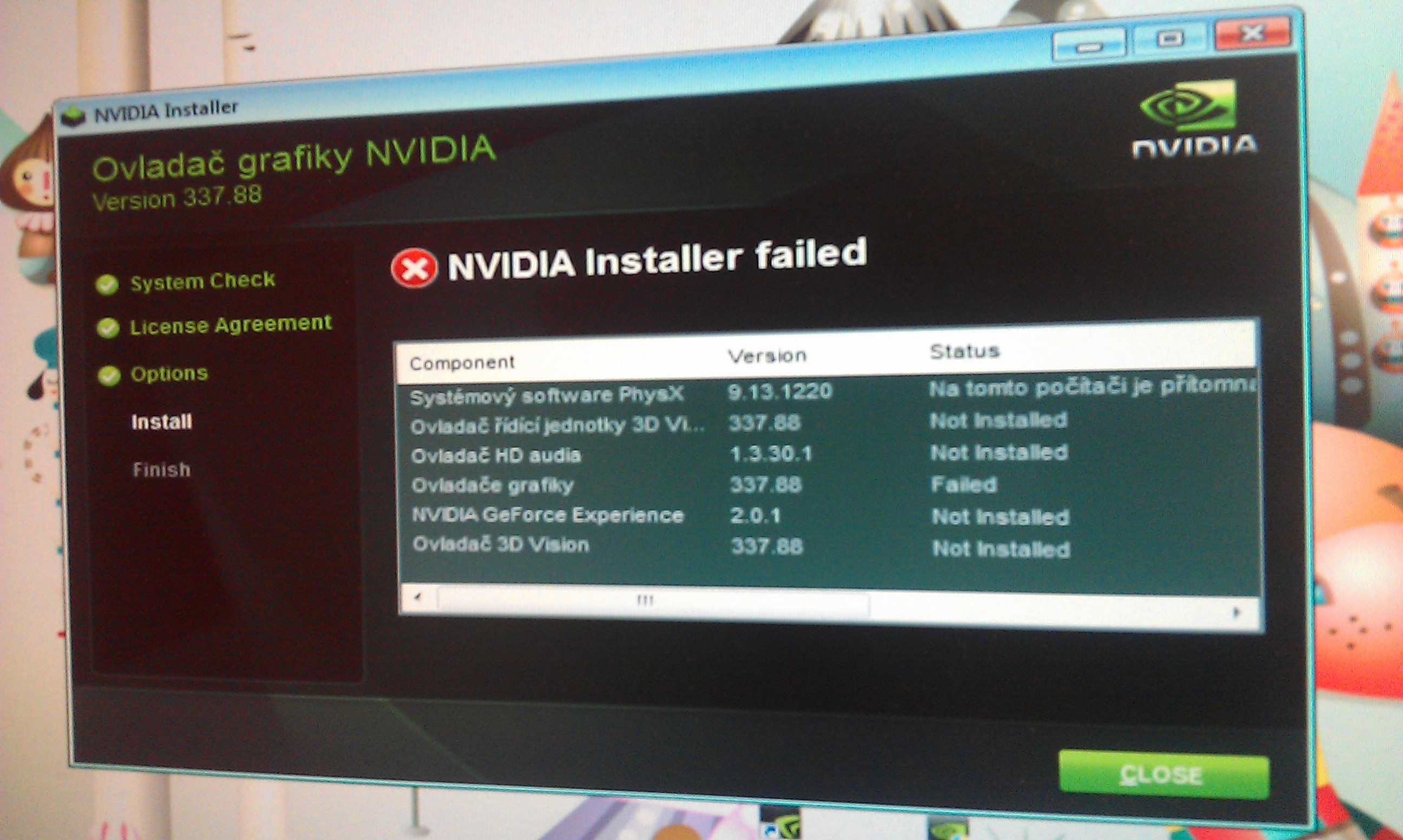

opět se to nezdařilo posílám fotky.

Špatně přeinstalováno nebo vyzkoušej starší ovladač jestli bude fungovat.http://www.nvidia.com/Download/Find.aspx?lang=en-us

zase jsem to zkusil odinstalovat a nainstalovat znovu, akorát vše ve starší verzi (ovladač 335.23) a ukazuje to furt ty samé chyby... nevím co dělám špatně...

Ano fungovala, na jaký ovladač to už si nepamatuji. Včera mi vyběhl odkaz ať si nainstaluji nový ovladač a od té doby to nejde.. Jak jsi mi poslal odkaz na https://forums.geforce.com/default/topi ... 05-15-14-/
Mám to tam mít zakliknutá pole jen ty co jsou na obrázku? A potom dát Clean and restart?

Tak tu složku co zůstane smaž ručně.Nebo ho odinstaluj ručně a použij např.http://www.guru3d.com/content_page/guru3d_driver_sweeper.html
http://www.slunecnice.cz/sw/driver-sweeper/
a ovladač vyzkoušej třeba i starší.

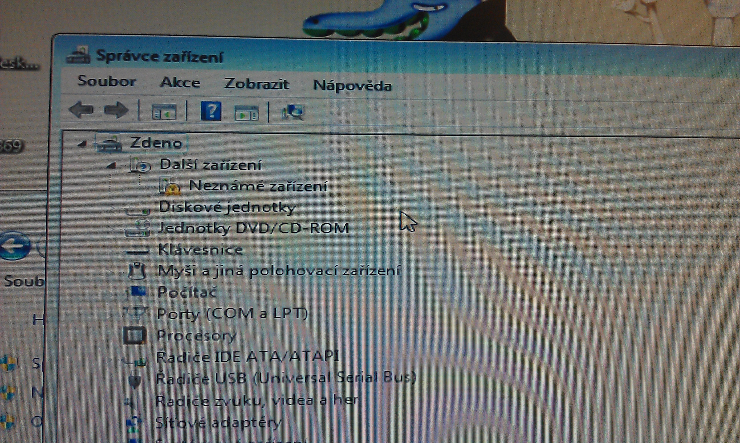

ve správci zařízení není uvedena moje karta. Není hlavní problém v tomto?

Ovladač ti kartu nezlikviduje.Podívej se jestli je dobře usazená.Můžeš jí vyzkoušet i v jiném pc jestli je funkční a zbytek je jen ve správné instalaci ovladače.Instalace trvá cca.20min..
