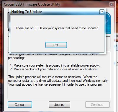

mám SSD Crucial M500 240GB, na něm win7.
Při pokusu o update firmware, jejich program nenašel SSD. viz screen1 (1-0-0-112-crucial-mu05-1-S0-ssd-firmware-update-signed)
Manuálně při vytvoření bootovatelného USB také ne. Viz foto (omlouvám se za blesk)
CO s tím ? Také jsem se dočetl že SSD mají nějaké porty na desky speciálně pro ně a že by se do nich měli zapojit či co. Já to mám normal na SAta.
Děkuji.

Zdravím.
Je to tím, že se pokoušíš updatovat na stejnou verzi.

Re: Aktualizace SSD > program disk nevidí
Příspěvekod Oxxid » 02 čer 2014 18:50
Co vidim na tom druhem screenu tak tam mas aktualni firmware.
//adavyp byl rychlejsi :)

Ajo :D Nejdřív číst a potom to dávat sem :D Díky.

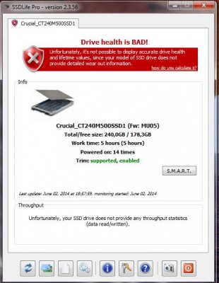

Jinak je možné, že SSDlife Pro neví o tomto disku mnoho ? Viz. screen.

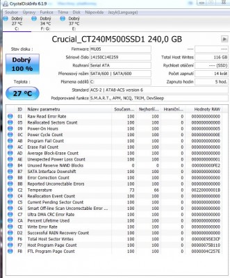

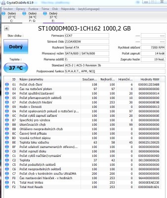

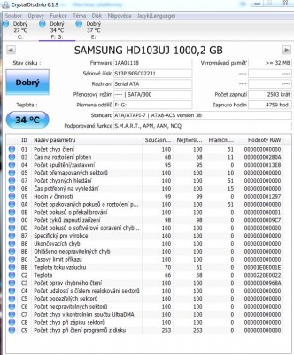

Zkus sem dat log z CDI

Příspěvekod da.backer » 02 čer 2014 19:57
SSD
HDD
HDD

Je v pohodě. Máš vůbec hostitelský řadič nastavený na AHCI?

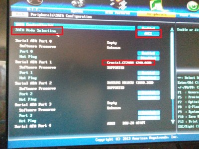

da.backer
Příspěvky: 544
Registrován: červenec 07
Bydliště: Praha - Východ
Příspěvekod da.backer » 03 čer 2014 10:51
Toto vidím v biosu

MiliNess
člen BSOD týmu
Příspěvky: 9112
Registrován: říjen 09
Bydliště: Cheb
Příspěvekod MiliNess » 03 čer 2014 23:30
Jo jo, tak je to v pořádku.
