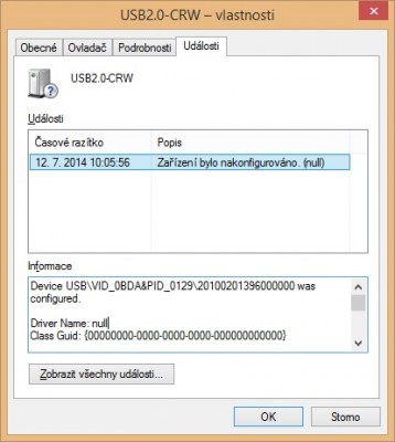

Tohle myslíš?
Re: Připojení na WiFi bez internetu
Příspěvekod Uziv00 » 12 črc 2014 18:12

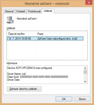

Atheros je LAN (kabel), Broadcom je WiFi (802.11n). Máš tam ještě nedoinstalované dva ovladače - ty žluté vykřičníky.

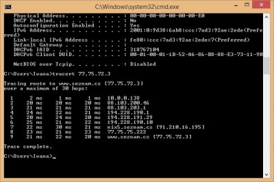

Po doinstalování ovladačů, až dojde k výpadku, spusť příkazový řádek a do něj zadej příkaz
Kód: Vybrat vše
tracert 77.75.72.3
Screen výpisu dej sem. Mělo by tam být vidět, kam až to dojde.
Zkus v případě výpadku zadat do adresního řádku prohlížeče (tam kam se píše http://www.stranka.cz): 77.75.72.3 Co se zobrazí?

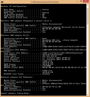

A při výpadku zadej v příkazovém řádku
Kód: Vybrat vše
ipconfig /all
Okno řádku roztáhni dolů ať je tam vše vidět a screen dej sem.
Pro screen použij klávesovou zkratku Alt+PrintScreen - to nascreenuje jen aktivn9 okno a ne celou plochu.

Nejprve doinstaluj ovladače. A pokud můžeš, zkus ntb na jiné WiFi, zda se bude chovat stejně.
Iviiik
Příspěvky: 18
Registrován: únor 14
Pohlaví: Žena
Příspěvekod Iviiik » 12 črc 2014 18:20
USB doinstaluju, to další nevím co je :-O
Příspěvekod Uziv00 » 12 črc 2014 18:25
V tom případě pravoklik na to zařízení, vlastnosti. Otevři záložku Podrobnosti, rozklikni lištu pod "vlastnost" a vyber ID hardwaru. To co ti to ukáže (něco takového: PCI\VEN_8086&DEV_0100&SUBSYS_1495103C&REV_09), nebo screen celého okna dej sem, Zkusíme zjistit oč jde.
Příspěvekod guest » 12 črc 2014 18:28
Klikni na to pravou myší zda to najde ovladače.

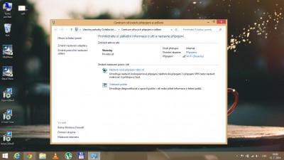

Ovladače to samo nanajde... ale už to padlo zas na wifi, takže screeny mám

Jinak to opravdu vypadá na chybu DNS. Tracert prošel, jedno DNS máš nastavenu na router...
Zkus nastavit v síťovém připojení DNS 8.8.8.8 a 8.8.4.4 - to jsou google veřejné DNS. Vyzkoušej.
