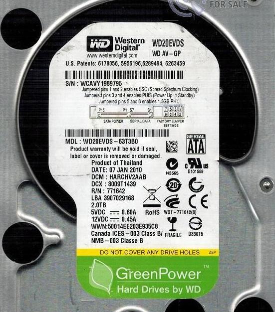

Dobré odpoledne, k přenosnému PC máme pro zvětšení úložného prostoru připojen externí disk Western Digital WD WD20EVDS-63T3B0 přes USB 3, nezobrazuje se na monitoru v záložce tento počítač ani jinak jej nelze najít v krátkém intervalu v krabičce disku něco 2x po sobě vydává s odstupem opakovaně zvuk v délce cca 1sec, kromě toho jde slyšet standardní zvuk otáček disku, kontrolka svítí červená i modrá. Po opakovaných pokusech připojení k jinému či stejnému PC se ozve klasický akustický tón připojení bez očekávaného zobrazení na monitoru, Nyní svítí jenom červená kontrolka, modrá kontrolka se rozsvítila a zhasla je slyšet standardní vrnění otáčení disku s přerušovaně opakovanými zvuky jak servo a vždy 2x něco jako chroustnutí. Nyní jsem již disk raději vypnula. Po hovoru s prodavačem Gigacomputer před hodinou se slovy ,,zabalit poslat mimo záruku,,. Jsem bezradná. Děkuji Vám za cenné rady a pomoc. Dana.

20evds-63t3b0 neni oznaceni disku - na cem je to napsane?
Ja se obavam ze podle popisu je to 3-4 plotnova obluda, kterou si dovolim primo oznacit za elektronicky odpad. Popis presne sedi i na nejcastejsi zavadu tehle disku - zniceny motor.

prosím jak zjistím jaký mám disk?
které z označení vypsat? označení ze štítku disku
ED AV-GP, MDL: WD20EVDS-63T3B0 DATE:, DSM:, DCX:, R/N:, LBA, WWN:,

petr22 píše:20evds-63t3b0 neni oznaceni disku - na cem je to napsane?
Ale je, viz třeba http://www.ebay.com/sch/i.html?_from=R4 ... AAB&_sop=7

Neni, je to EAN. Interni databaze WD disk s timhle oznacenim proste nezna.
Podle me je to tohle:
HDD 2TB WD20EVDS GP 32MB SATAII/300 7200rpm 3RZ
ma to samozrejmne 4 plotny

Toto je popis HDD 2TB WD20EVDS GP 32MB SATAII/ 300 7200rpm 3R...
nápisy jsou ze samolepky na těle HDD jen bych ráda aby jste si vybrali, který údaj za dvojtečkou si přejete vypsat
DATE:, DSM:, DCX:, R/N:, LBA, WWN: S/N:

Jinak myslím, že je to tento HDD
a ty údaje za dvojtečkami jsou pro Tvůj problém úplně nepodstatné :P

wattmetr píše:a ty údaje za dvojtečkami jsou pro Tvůj problém úplně nepodstatné
Ne tak docela. Jeste muze zkusit reklamaci primo u vyrobce, takze alespon orientacne by datum mohlo poslouzit.
