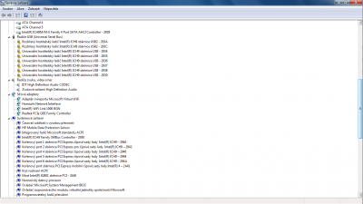

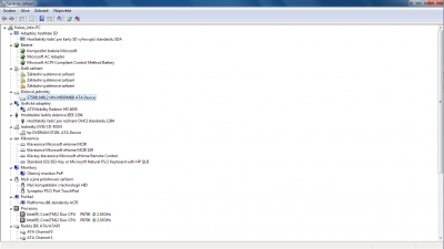

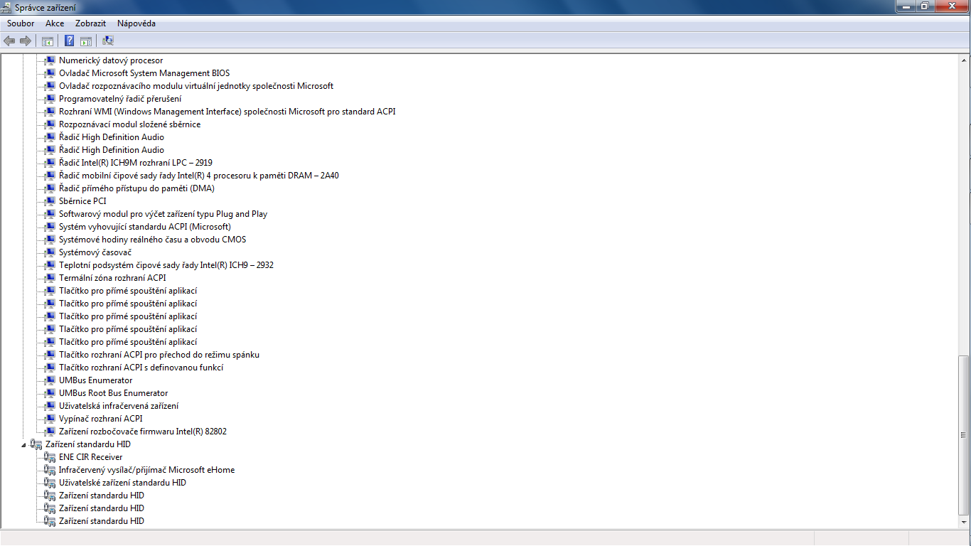

Příspěvekod Kubas_inko » 10 srp 2014 18:22
A mam tam zapojeno : bezdratova mys flash disk mobil
Re: Nefunguje ani jeden USB port.*  Vyřešeno
Příspěvekod guest » 10 srp 2014 18:26
Chybí ti ovladače. Budou na CD k základní desce a nejspíš jsou součástí ovladače chipsetu. Případně na stránkách výrobce základní desky.
