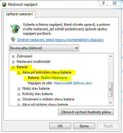

Mám problém s notebookem HP EliteBook 8440p (Windows 7 Professional). Pokud se vybije baterie, tak místo toho, aby notebook přešel do režimu hibernace, se bez varování vypne natvrdo. Kokukal jsem se do nastavení, ale jsem přesvědčen, že vše je nastaveno správně (viz. obrázek).

Jediné, co mě ještě napadlo, je posunout klíčové hodnoty baterie.
Nízký stav baterie jsem dal z 10% na 15%, rezervní stav ze 7% na 10% a kritický stav z 5% na 7%.
Uvidím, jestli to něco udělá, ale velké naděje tomu nedávám.

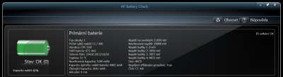

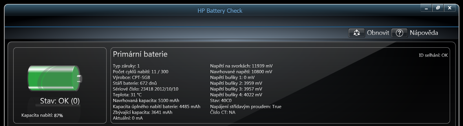

Příspěvekod simio.simsoft » 13 srp 2014 12:03
Podle HP Battery Check by mělo být vše v pořádku. Jediné, co mě překvapilo, je stáří baterie.
Příspěvky: 54975
Re: Při vybití baterie se ntb bez varování vypne natvrdo
Příspěvekod petr22 » 13 srp 2014 12:07
No prosim.
Se jim nekde valela rok a pul ve skladu........
