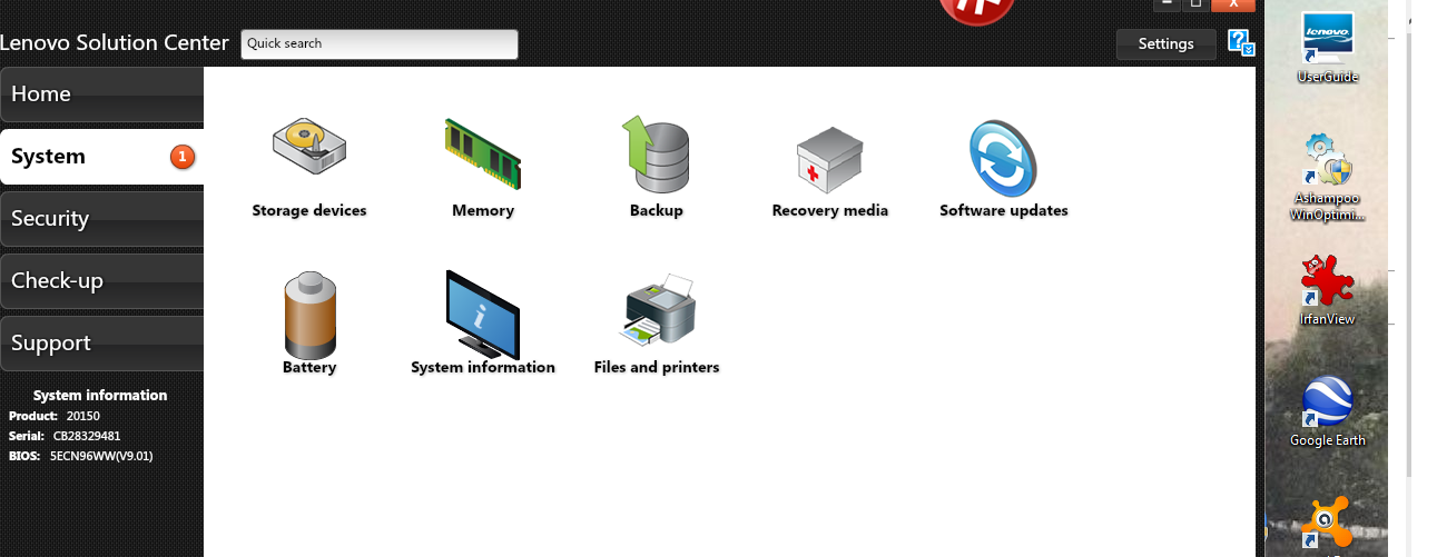

Příspěvekod guest » 15 srp 2014 14:34
Lenovo má Soloution Center.

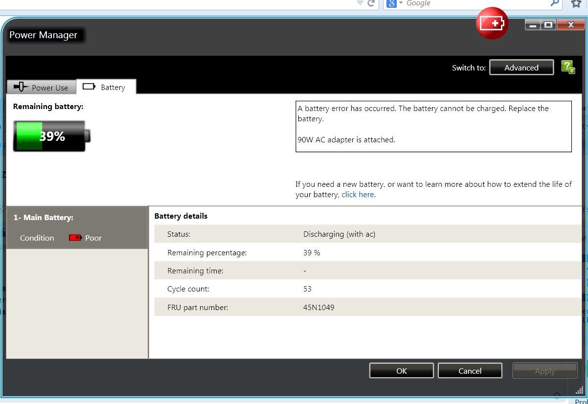

Tak tady jsou výsledky. Stav špatný. Pouze 53 cyklů a je po ní :-( Asi jasná reklamace?

Příspěvekod guest » 15 srp 2014 16:40
Ano, ale na baterku je záruka pouze 6 měsíců.
