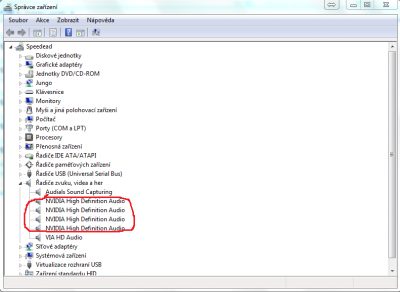

Omylem jsem při update ovladače k nVidii 460GTX nainstaloval i zvukové ovladače "Nvidia high definition audio". Od té doby mě nejde zvuk do reproduktorů, jenž mám připojený klasicky jacekm do zelené zdíířky do zvukovy na základní desce Gigabite Z77-D3H. Mám WIn7 64bit ultimate. Něco podobného se mě stalo kdysi na Win XP. Zvuk dle Winů funguje, jen se ale nedostane na správný konektor a v těchto Winech nevím, kde to přepnout, aby zvuk šel ne do HDMI, ale do jacka na základovce. Hledal jsem,přepínal jsem, kde to šlo, ale nebyl jsem úspěšný. Smazání ovladačů nepomohlo - při restartu se obnovily. Zákaz také nic nevyřešil. Co s tím? Poslední možností je bod obnovy, ale tomu bych se ráýd vyhnul, jelikož bych přišel o zajímavý program z giveawayoftheday.

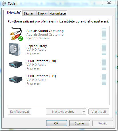

Ovladače netřeba, zvukovka tam je (VIA audio). Mělo by stačit kliknout na repro (1. obrázek) a zvolit jako výchozí.

ITCrowd: Tak se to povedlo. Musel jsem ale smazat ten co byl původně nastavený jako primární - po restartu se to na něj samo vracelo.
