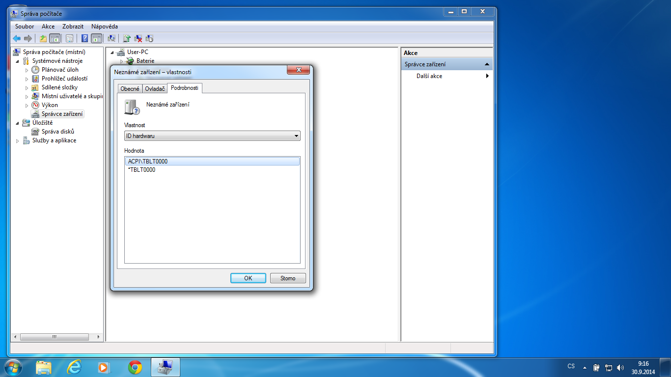

Zdravim, dostal se mi do ruky stary mininotebook nezname znacky (jedine co ma na sobe napsane je Royaltek, asi znacka ale neznam typ) a chybi mi jeden ovladac "nezname zarineni" jedine co muzu ve vlastnostech ovladace dohledat je ID a to ACPI\TBLT0000 a *TBLT0000 pomoci googlu nemuzu takovy ovladac najit a stahnout. Poradi mi prosim Vas nekdo nakou radu jak ho nejlepe sehnat? Diky moc

Dej sem screen těch vlastností (ID hardwaru).

Příspěvekod mlevora » 30 zář 2014 09:21
screen zde

ACPI je správa napájení. Bohužel se mi na tvé ID nepodařilo nic věrohodného najít. tento ovladač by ale měl být obsažen v Chipset driver, nebo může existovat v programu, který je k ntb dodáván a zajišťuje monitoring a správu napájení.

Uz vyreseno, podarilo se mi stahnout balicek, ktery pomohl.
