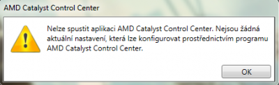

Právě jsem nainstaloval ten ovladač pro DWA. Snad jsem to udělal dobře, i když netuším, proč jsem ho instalovat, když mi tyhle ovladače většinou obstarává Windows :D. No, v tomhle se zas tak dobře nevyznám.
A teď k tomu Catalystu. Verze 14.9 je zřejmě asi nekompatibilní s touto verzí karty:
A má smysl instalovat tu 13.9? Mám takový pocit, že to kartou asi nebude. Už se mi PC seknul. Sice zatím žádná hláška, ale může to být jen dobrá souhra okolní nebo také jen pocit. Uvidím, nechám tam tu kartu do zítřejšího večera. Budu sledovat děj a potom bych ti mohl zase poslat nějaké ty výpisu systémových hlášek.

Re: Ovladač zobrazení přestal pracovat a byl úspěšně obnoven
Příspěvekod adavyp » 08 říj 2014 09:17
Tak pokud se to seká i po výměně karty, bude to nějaká horší HW závada.
Nyní bych udělal toto: Vrátil tam zpět tu původní GK, s ní by verze 14.9 neměla mít problémy. Potom bych se připojil na net kabelem do základní desky, pokud je možnost, a tím ověřit, jestli to nezpůsobuje vadný Wifi adaptér.
Víc mě toho bohužel nenapadá.
