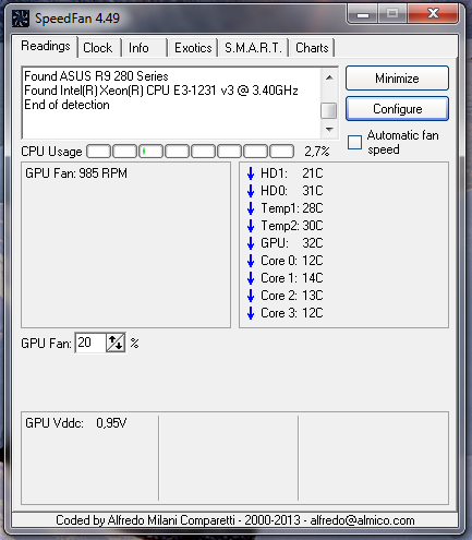

Jo ještě zkus speed fan 4.50. Já jak jsem si koupil ten Xeon co mám v podpise tak jsem si stáhl speedfan 4.49 a on neznal xeona. Tak mi to ukazovalo 12°c v idle a v zátěži se to sotva hrabalo ke 30°C. Třeba jen ten cpu na ty programy moc nový :-D
http://www.almico.com/sfdownload.php
Toto je ten starý

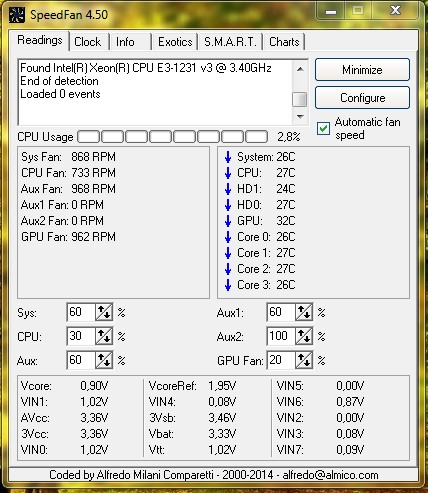

Toto je už nový speed fan
