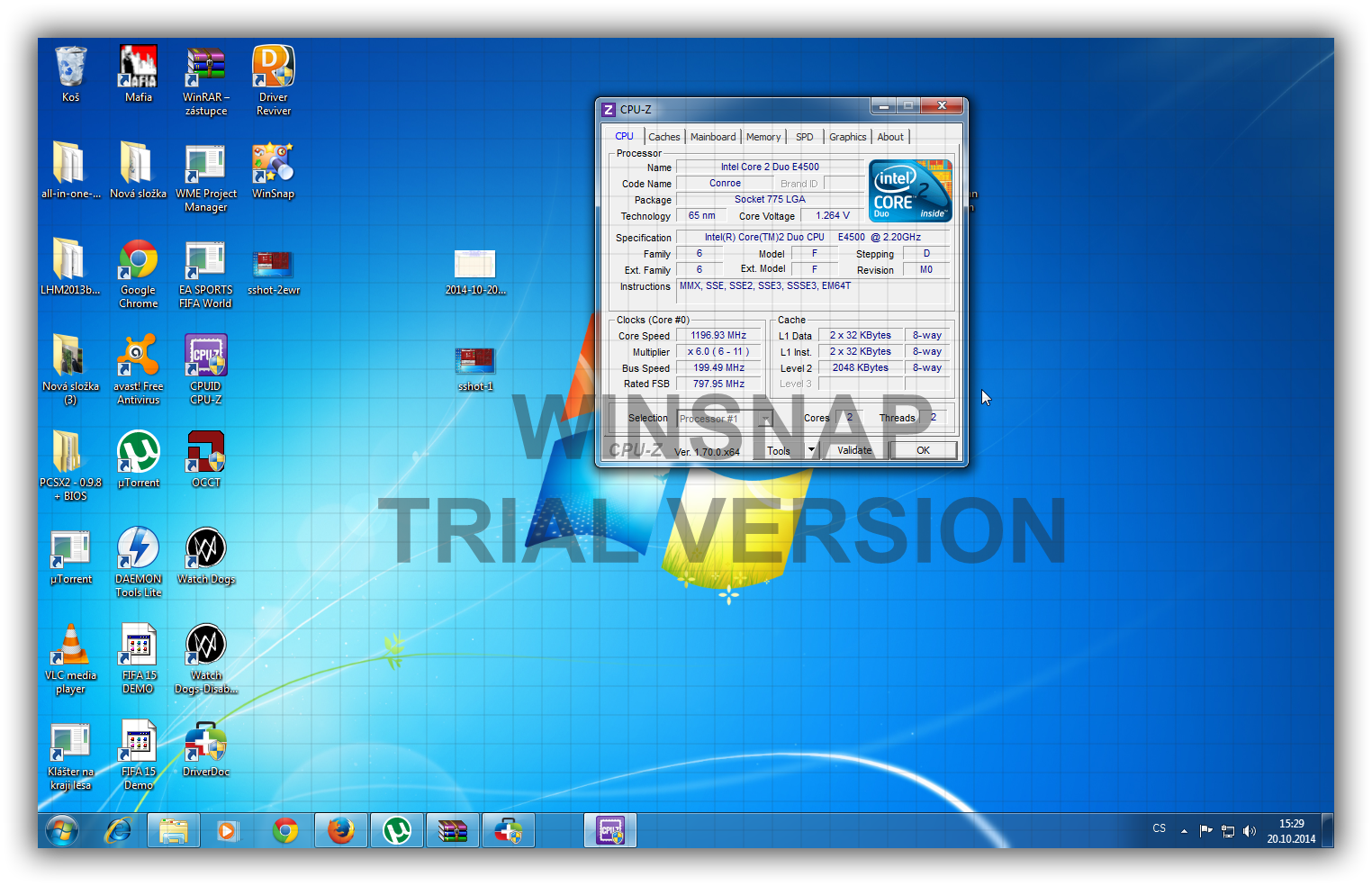

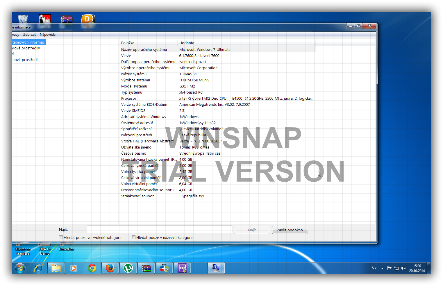

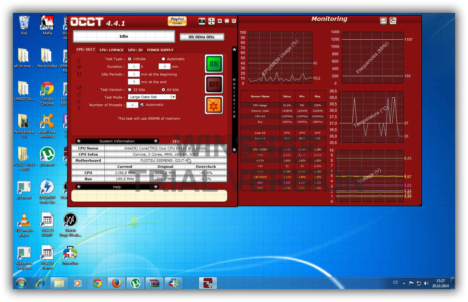

Zdravíčko,
doufal jsem jestli by mi tu nějaká dobrá duše neporadila jak nataktovat E 4500 něco jsem si o tom již přečetl a asi bych to zvládl i sám.Ale problémem je to že mám starou verzi biosu a z nějakého důvodu mi nedovoluje měnit paramatry ani clock ratio,host frequency nebo voltage config.Pochopitlně mě napadlo aktualizovat bios což je ale další problém protože výrobce Fujitsu Siemens už nějaký pátek nefunguje a já se díky tomu sotva dozvim jestli je nějaká aktualizace na skladě.Pro info házim pát screenů jestli zná někdo řešení budu rád za každou dobrou radu...

Ani aktualizace BIOSu ti u kancl-PC neumozni taktovani. Pokud budes mit stesti, rozchodis to napr. v SetFSB.
