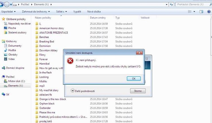

Externím HDD se nezobrazuje v počítači.*
Re: Externím HDD se nezobrazuje v počítači.*

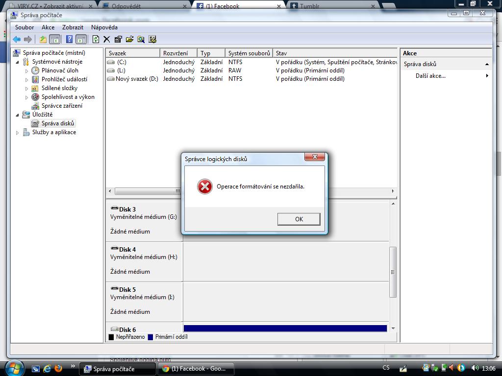

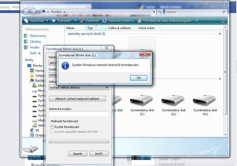

Hdd je v notebooku zformátovaný, psal jsem už v příspěvku výše. Po připojení na PC s Vistama se pořád ukazuje jako RAW.
No, myslela jsem si, že když ho zformátuju, tak se to RAW změní na NFST a půjde spustit..
A jak se ukazuje v notebooku? Také RAW?
Už jsi udělala úkony, které jsi dělat nemusela a možná ani neměla, takže teď je každá rada drahá. Ten HDD zkus zformátovat ve svém PC a pak by se Ti měl bez problémů ukázat. Když ne, bude tam ještě nějaká jiná chyba.
v NTB se objevuje NTFS a zformátovat mi nejde..

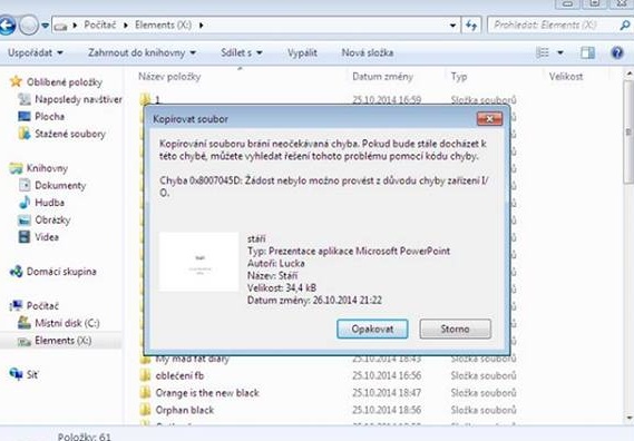

Tak mi kamarád přeinstaloval Visty na Win7 a přepsal mi písmenko disku a konečně se mi v pc otevře, ale je tu jiný problém. Soubory mohu z disku přesunout na plochu, ale z plochy na disk ne, to se mi objeví toto hlášení na obrázku. Jinak soubory na disku otevřít jdou, ale stává se, že když ho chci otevřít tak se někdy píše že je prázdný přitom není. Tak prosím nevíte co s tím teď? děkuji
--- Doplnění předchozího příspěvku (28 Říj 2014 15:00) ---
--- Doplnění předchozího příspěvku (28 Říj 2014 15:14) ---
tady je info z CrystalDiskInfo, ale nevím jak jak mám začít s tím dalším, jak jste radil..
