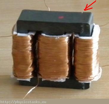

Příspěvekod dvae » 30 říj 2014 11:41
Včera jsem rozdělal zdroj, podíval se do něho, nevím nic se mi nezdálo posunuté. Zdroj sem znovu složil a dal ho zpět, vše zapojil zapnul a zvuk se neobjevil. Dnes ráno se klasicky zase objevil.
fotka rozdělaného zdroje + odkaz kdyžtak http://oi62.tinypic.com/2e23r85.jpg
Obrázek
d1amond
Elite Level 12
Elite Level 12
Příspěvky: 16119
Registrován: květen 08
Bydliště: České Budějovice
Re: Problém se zdrojem?
Příspěvekod d1amond » 30 říj 2014 14:01
A co bys tam chtěl vidět, na krivo je tam úplně všechno. Jakmile se ten zvuk objeví, zkus na ten zdroj zatlazatlačit pořádně z boku, to samé zkus se skříní. Tím zjistis, jestli to není někde špatný dotyk plech na plech.
