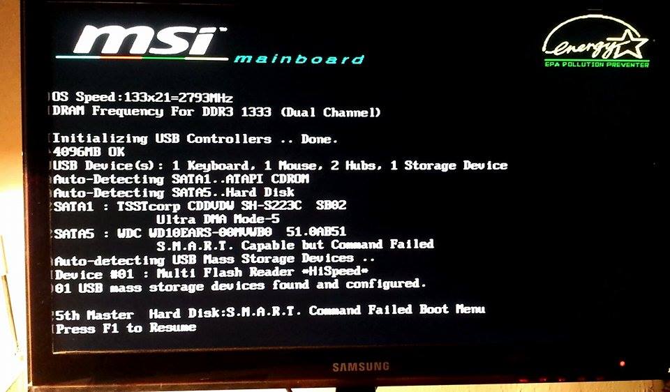

Zdravím, přítelkyně má problém, vypínala počítač a jelikož to trvalo již několik minut, vypnula ho na tvrdo. Nyní při spuštění hlásí "A disk read error occurred", nevíte co s tím?

Chyba čtení. Až se ji to podaří spustit ať udělá kontrolu disku a dá sem log - úpravy/kopírovat. Může to zkusit v nouzovém režimu, pokud to naběhne.

Buď je poškozen boot sektor, pak je oprava možná. Nebo odešel harddisk. Pak má smůlu. Taky může být chyba jinde.
Nejlépe by bylo vyjmout harddisk, připojit do jiného PC, zazálohovat data a provést kontrolu pomocí HDTune a CDI.

Boot sektor poškozený je, ale to bez konzole potažmo instalačního DVD neopraví.

Upřesním: Buď je poškození SW, pak je oprava možná pomocí DVD. Nebo je poškození HW, pak DVD nepomůže. Proto přehození do jiného PC.

Zde je log z CDI, jedná se hlavně o druhý HDD (WDC WD10EARS-00MVWB0 : 1000,2 GB) - z něj nejde načíst win a hlásí "A disk read error occurred".

Re: A disk read error occurred
C7 200 __1 __0 00000004CB3D Počet chyb v kontrolním součtu UltraDMA
U tohoto disku vyměň datový kabel.
Datový kabel, kterým jsem disk připojoval byl úplně nový, rozbaloval jsem ho ještě z obalu. Jinak disk se v druhém PC normálně zobrazí. Navíc jde o jiný kabel, než kterým byl disk připojen v problémovém PC.
