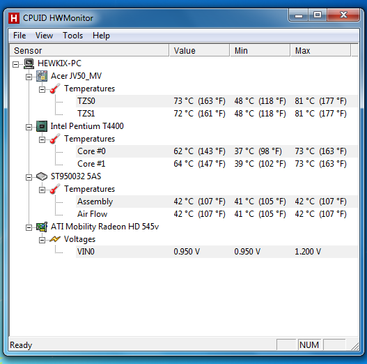

Zde zasílám screen, je to po 19 minutách ve hře. Tentokrát se to teda nevyplo, obyčejně mám po 6-10 "bílo"

teploty jsou v pořádku ... zkus rozdělat a profoukat stlačeným vzduchem/pokud nemůžeš ntb rozdělat tak si vem vysavač a úzkou hubici a opatrně vysaj prach ze mřížek větráku jak ve spodu tak na stranách(to by mělo pomoct částečně na hlubší očistu od prachu je potřeba ntb rozdělat)
