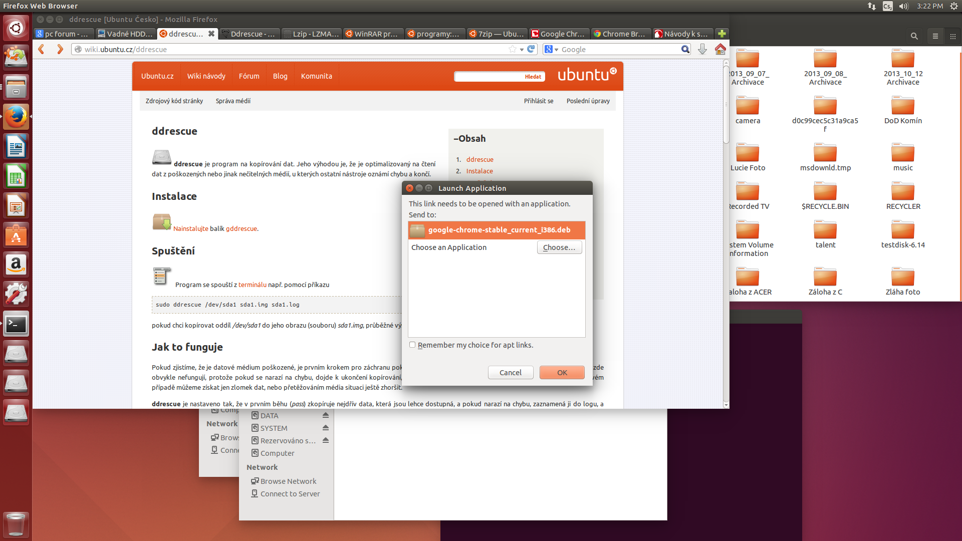

Tak konečně již mám nový harddisk a pokouším se nějak rozjet to DDRESCUE, ale nějak se nedaří. Linuxu vůbec nerozumím, tak jsem si našel stránku, kde přesně popisují ten DDRESCUE. Podle textu bych to tak nějak chápal, ale první problém nastává při stažení toho programu. Když kliknu na stažení tak se mě zobrazí tohle okno
a nějak to nejde otevřít...

Instaluj pres 'Centrum softwaru pro Ubuntu'.

Tam to právě není. Nejde to tam najít.
