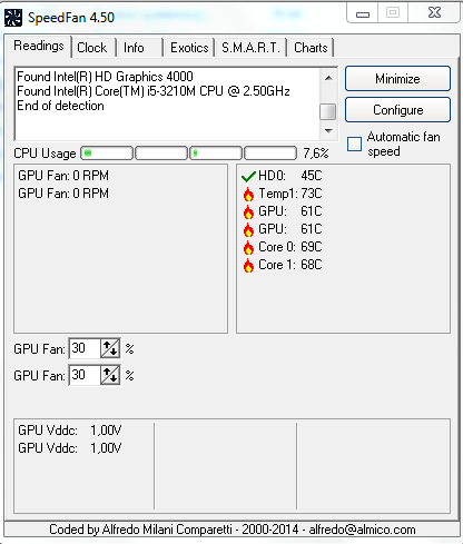

Dobrý večer,
už nějakou dobu se mi neskutečně zahřívá notebook. Dneska jsem si stáhl SpeedFan abych se podíval na teplotu uvnitř jednotlivých komponentů... No možná se pletu, ale teploty mi přijdou zhruba tak o 20°C vyšší než by měly být :D
Chci se zeptat, zda může být chyba v softwaru, jestli nemám něco co notebook zatěžuje natolik, že se přehřívá, nebo je chyba čistě hardwarová a PC bych měl odnést na reklamaci. Musím ještě zmínit, že asi 2x se mi stalo, že při zapínání PC mi systém windows nechtěl vůbec notebook dovolit spustit a hlásil mi, že při spuštění nastala chyba a něco v tom smyslu, že ventilátor nefunguje správně...
V příloze zanechávám teploty komponentů.
* Čím déle mám notebook zapnutý, tím více rostou teploty :D

Co je to za notebook? Ty teploty nevypadají vůbec špatně (pokud jsou v zátěži). Stáhni si HWmonitor, spusť jej a spusť nějakou náročnější hru pak udělej screenshot (HWmonitor musí běžet po celou dobu hraní).

Notebook je to tento: http://www.alfa.cz/product.php?eid=0000000000000001MTN
Kupovaný před rokem a půl. Tehdy především na nějaké ty hry, teď mám ale stolní PC takže NTB používám jen na práci a učení... Nedělám na něm prakticky nic náročného (prohlížení fotek a zapnutý prohlížeč). Pokud spustím video zahřeje se ještě víc. Když jsem na něm zkusil spustit CS:GO měl jsem zhruba nějakých 60 fps, ale po chvíli i 20. Dříve zvládal hry bez problému, takže bych to občasné "sekání" a neskutečné zahřívání viděl na nefunkční nebo špatně fungující ventilátor... Jediná výhoda je, že když ho položím vedle sebe, můžu vypnout topení :D Zima mi rozhodně není :D

Pokud to jsou teploty v klidu, tak to není dobré. Takže ten HWmonitor, jak psal Martab.

Tak tak, pokud jsou to teploty v klidu, tak je to špatné, takže HWmonitor (jdou v něm viděl i další údaje a taky min a max hodnota), a chtělo by to nejspíš notebook rozebrat a vyčistit. Apropo, točí se vůbec ten ventilátor?
