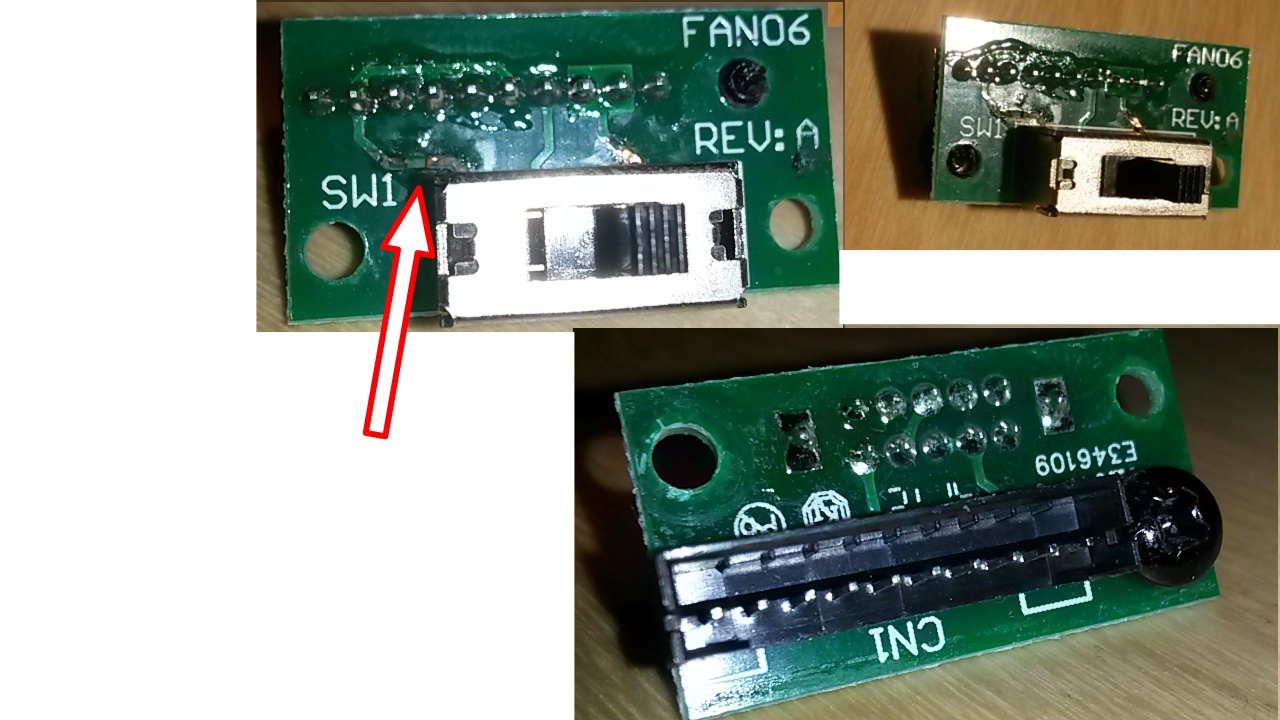

Ahoj,
spálil jsem (zkratoval) regulátor otáček v této bedně. Napojeny na něj byly 3 ventilátory. A měl 3 pozice ovládání. viz foto.
Je možné někdo koupit stejný nový? Nemohu ho nikde najít.
Děkuji za info a ochotu.
edit: momentálně jsou připojeny na základní desku. Tak jedou asi pořád stejně. (v klidu zbytečně mnoho)

Opravit by bylo jednodušší.

Poradil by jsi mi prosím jak?
Pájet umím. Nebo to někam zavést?
Při poruše se z toho začoudilo.

Na dálku se opravdu poradit nedá. Nevím co tam je, je třeba to proměřit. Může to bejt nějakej brouk za padesát, nebo odpor za korunu.

Je mi jasné, že na dálku se opravit nedá. Takže někam odvést nebo někomu poslat.
Někdo z Prahy? Či mohu zaslat poštou a platba předem.
TAkže odpálený plošný spoj?

Hmm, řekl bych že to je jenom přepínač který přepíná fany na 5V nebo na 12V větvi (popř. 7V z 12V a 5V). Asi bude potřeba jen opravit ty cestičky, pokud tam není vodivé spojení.

Vypadá to tak. Když to přepíná na 5 a na 12, tak jak to může mít 3 polohy? (jen mě to zajímá)

Tak tím pádem 5V, 7V a 12V.

Obnoven plošný spoj a funguje.
